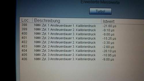

Hallo und Guten Morgen zusammen. Mein A4 2009 2.7 TDI CGKA hat auf einmal mehr öl im Motor.
Wasser steht auf min nur weiß ich nicht ob das schon immer so wahr.? öl Passte bis vor ca 3000 km noch.
Motor Log 072-077 komme ich nicht rein bzw komme MSTG nicht rein mit meinem VCDS 12.12
Warum weiß ich nicht.
Erweiterte Messwerte gehen und das kahm dabei raus. Motor Kalt!
Kann mir jemand was dazu sagen?

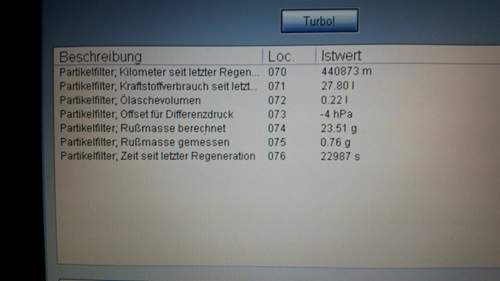

Defekte Injektoren sind am 2.7 TDI generell schonmal sehr unwahrscheinlich. Mir ist im Forum nur ein einziger Fall bekannt. Eine Ölvermehrung kann u. U. auch auf den DPF zurückzuführen sein (Stichwort: Nacheinspritzung, unterbrochene Regeneration). Dies ist insbesondere dann möglich, wenn du viel Kurzstrecke fährst.
Um genaueres sagen zu können sind nach wie vor die Messwerte 72-77 (Injektoren) und der Block 104 (DPF) im Motorsteuergerät interessant.
Der PDF hat glaub gemessen 13 gram und berechnet 16 gram Asche. Dachte der macht beim B8 keine Probleme mehr. Habe 199990 Km runter darum dachte ich Injektornen .
werde später mal noch alles bei meinem Kumpel alles auslesen lassen aber danke für den Tipp.
Wieso eigentlich soll der PDF das verursachen?
Danke für die schnelle Antwort
Die absolute Beladung des DPF ist egal, der regeneriert nämlich immer nach einem bestimmten Intervall zwischen 800 - 1300 km je nach Streckenprofil. Interessant ist in deinem Fall der vierte Eintrag im Block 104 MSTG nämlich "Strecke seit letzter Regeneration".
Zum Thema Ölvermehrung wegen DPF kannst du dich überall im Internet einlesen, dort wird es gut beschrieben. Einfach mal nach "DPF Ölverdünnung" googeln. Sogar auf Wikipedia steht es beschrieben: http://de.wikipedia.org/wiki/%C3%96lverd%C3%BCnnung
Also sofern du die Injektoren und das Kühlwasser als Übeltäter ausschließen kannst, bleibt eigentlich nur der DPF übrig. Falls es sich in deinem Fall tatsächlich um eine Ölvermehrung durch Diesel im Öl handelt, kannst du ja mal für eine längere Zeit den Wagen über die Autobahn jagen und danach den Ölstand kontrollieren, der Diesel sollte dann normalerweise ausdampfen. Kann dir allerdings nicht sagen, ob man das dann wirklich am Ölmessstab erkennen kann.

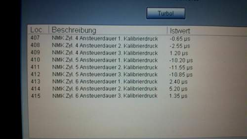

Hallo habe jetzt doch was auslesen können .
Ich wäre sehr dankbar wenn mir hier jemand was dazu sagen könnte?

und Zyl. 4-6
20150208-184346
Deine Injektoren sind auffällig stark im Minus und tropfen wahrscheinlich nach. Du kannst versuchen mit dem "LM 5128 Motor System Reiniger Diesel" 300 ml auf halben Tank mal wirklich mehrere Hundert km auf der Autobahn abzuspulen und dann zu beobachten ob sich die werde wieder nach oben korrigieren. Wenn nicht, was leider sehr wahrscheinlich ist, solltest du schnellstmöglich deine Injektoren von einem Fachmann prüfen lassen. Es gibt zahlreiche Bosch Niederlassungen bzw. Partner die das machen und die Injektoren instand setzen.
Vorher brauchst du natürlich eine korrekte Diagnose zu dem Problem, das was ich dir hier schreibe ich letzendlich nur Spekulation anhand der Werte die du da vorliegen hast.

Meinste die tropfen nach.....fahre schon seid etwa 10.000 mit Monzol5c .
Auf der ersten seite habe ich schon mal mein Injektoren ausgelesen so vor ca 15000 ohne Monzol.
Der DPF ist glaug noch ok oder es ist wegen dem Kalten Wetter der wird fast nie richtig warm , wenn ich auf Arbeit fahre bekommt das öl so 60-70 grad und das Wasser 70-80
Die sind fast alle im Minus ist nicht schön bis auf den 6ten der ist glaub mal gewechselt worden?

Wie gesagt, war reine Spekulation meinerseits wegen den auffällig negativen Werten. Man muss alerdings sagen, dass diese "Richtwerte" mit den Injektordruckstufen (-45 ms, -15ms) noch aus Zeiten stammen, wo die CR-Systeme mit 1600 bar gearbeitet haben und eine andere Motorsteuerung hatten ( Bosch MED). Heute mit den EDC17 Steuergeräten und 1800 bar sieht das anders aus. Allein deshalb kann man diese Werte eigentlich nicht 1 zu 1 auf die neuen Systeme übertragen. Ich habe trotzdem beispielsweise ausschließlich positive Werte bis zu +15 ms, aber keinen einzigen Negativen.
Das hier allerdings ist schon ein sehr plausibler Grund. Wie ich schon sagte, einfach mal paar Hundert km flott über die Autobahn jagen und die Maschine gut durchwärmen, bei entsprechend hoher Temperatur wird der Dieselanteil im Öl ausdampfen. Langfristig wird es immer zu Problemen kommen, wenn der Dieselmotor nie auf Betriebstemperatur kommt.
