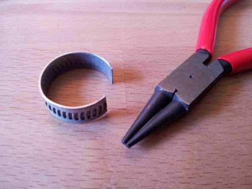

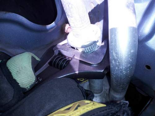

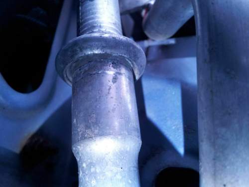

Also, das mit dem hausgemachten Leitungsverbindung-Clip hat bei mir gar nicht funktioniert. Vielleicht geht das bei ganz neuen Leitungen. Bei mir wird ohne eine passenden Zange nichts gehen.
Für alle, die versuchen wollen ihren Trockner selbst zu wechseln: Ohne Spring-Lock-Entriegelungswerkzeug geht es nicht oder nur mit extremer Fummelei. Ich wollte nicht riskieren eine Leitung zu verformen.
Also, ich fahre entweder mit dem alten Trockner weiter oder besorge mir das Werkzeug.
Ach ja: ich habe die alten Dichtungen verwendet, weil ich nicht einsehe, dass so ein Ring 5€ kosten soll. Schaun wir mal, ob die Anlage trotzdem dicht ist...
Sind das so besondere Dichtungen? Ich dachte es sind handelsübliche O-Ringe die man im Sortiment für ein paar Euro kaufen kann!?
Das Spring-Lock-Werkzeug gibt es im 4er-Set ab 8€ und O-Ringe für Klimaanlagen (grün) als Sortiment (270 Stück) ab ebenfalls etwa 8€.
Das Spring-Lock-Werkzeug für 8€ hat leider weder die richtige Weite für die im Fall des Mk2 betreffende Leitung, noch die bei älteren Leitungen sicher benötigte und dazu passende Zange dabei.
Die Dichtungen aus dem grünen Sortiment sollen jedenfalls für Klimaanlagen geeignet sein.
Welchen Durchmesser benötigt man für den Mk2-Trockner, bzw. welches Spring-Lock-Werkzeug-Set?
Bei mir 7/8" oder 1", je nachdem worauf genau das Maß sich bezieht. Bis jetzt habe ich aber max. 7/8" gefunden, deshalb glaube ich, dass das die richtige Breite sein wird. Werde es aber heute wieder mit einer abgeknipsten Schelle und einem Rollgabelschlüssel probieren.
So ärgerlich, dass man wegen Spezialwerkzeug zum Mechaniker muss. Die Sache ist an sich so einfach...
So, geschafft. Mit selbstgebasteltem Spring-Lock-Entriegelungswerkzeug aus einer Schlauchschelle und einem Rollgabelschlüssel. Neuer Trockner ist drin, aber keine Dichtringe erneuert, da Ersatz nicht auffindbar und Originale viel zu teuer waren. Hoffentlich ist trotzdem alles dicht und es gibt ab dieser Woche endlich wieder Klima.
