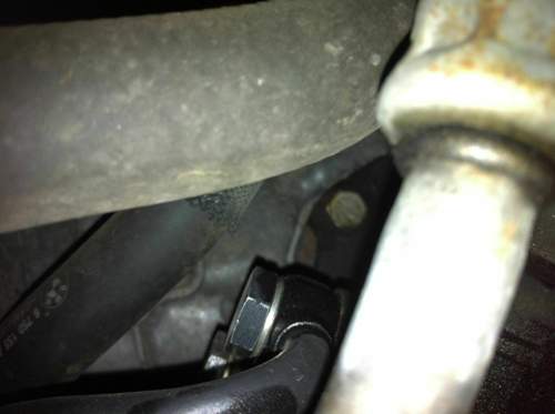

Vor 6 Wochen hab ich meinen Wagen beim Feindlichen meines Vertrauens abgegeben, zwecks Ölservice und Tausch der undichten Servodruckleitung. So weit so gut, einige Zeit später das erste Phänomen, riesen Kühlwasserpfütze in der Tiefgarage! Also ab untern Wagen, Anschluss Kühlwasserbehälter undicht. Ich also alles einfach mal fest angedrückt und plötzlich wieder alles gut, bis ich den Verschluss des Kühlmittelbehälters aufgemacht hab... Stab abgebrochen, Hallo??
Ich also zum Freundlichen, haben die sich natürlich nix von angenommen.
Vor ner Woche wollt ich dann nochmal den Kühlwasserbehälteranschluss kontrollieren und was sehen meine Augen... komplette Unterbodenverkleidung von innen voller Servoöl!
Hab ich natürlich erstmal gedacht, die haben das einfach nach dem Tausch des Schlauches nicht sauber gemacht, was schon schlimm genug wäre.
Heut hab ich dann nochmal genauer geguckt und festgestellt das die Hydrolenkung undicht ist. Und wo? Da wo die neue Druckleitung angeschlossen ist! Beim genauerem gucken hab ich dann festgestellt das auf der Hydrolenkung ein Aludichtring lag und zwar der, der an dem Anschluss fehlt! Haben die doch wirklich nur zwischen Hohlschraube und Leitung nen Dichtring gemacht, und nicht zur Lenkung hin!
Das kann man doch irgendwie nicht glauben, oder???
