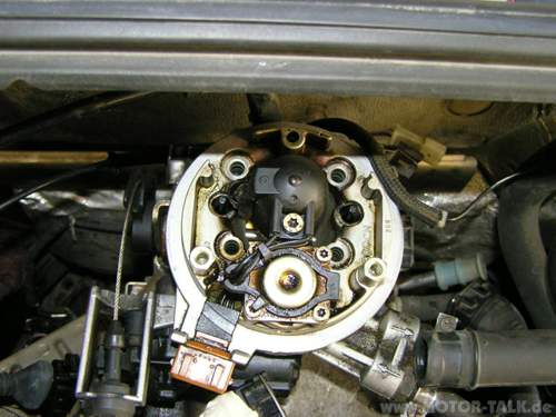

Da mein Golf ja immer mal wieder schlecht anspringt, bin ich nun doch in die Werkstatt gefahren und er hat das Fehlerdings ausgelesen und sagte der Temperaturfühler ist defekt. Verteilerkappe und -läufer würde er auch gleich mitwechseln und die Drosselklappe müsste gereinigt werden (sehr ölverschmiert). Für die Ersatzteile berechnet er 40,-, für die Arbeitszeit eine halbe Stunde mit 25,- und für die Drosselklappenreinigung 20,- + jeweils MWST
Ist das in Ordnung oder zu teuer?

ABD Motor 1.4 60PS BJ 94
Das scheint, nach fluechtiger Suche, auch ein Motor mit Mono-Motronik zu sein. Da könnte die Reinigung überflüssig sein.
...auch da macht eine saubere Drosselklappe durchaus Sinn... 🙂

Bei der Monomotronic wird doch die Drosselklappe durch das eingespritzte Benzin von alleine gereinigt:
P6183041
P6183041
P6183048
Also so sauber sieht meine nicht aus, die ist total schwarz/ölig, da sieht man nichts hellgraues mehr
Sitze leider noch im Büro, und kann kein Foto machen. Aber denke bei dem preis nicht dass er mir das aufquatschen wird wenn ichs nicht bräuchte.
dann wird wohl was am Motor nicht stimmen...denke mal die Kolbenringe sind nicht mehr i.O und das Öl kommt über die Motorentlüftung wieder in den Ansaugtrakt.

Natürlich. Aber der allgemeine Tenor ist wohl, daß die Drosselklappe bei bestimmten Motoren (eben jenen mit Mono-Motronic) garnicht erst verschmutzt.
Deswegen mein Vorschlag, erstmal selbst nachzugucken.
Ist aber stark verschmutzt, wie gesagt ich mache morgen ein Foto
