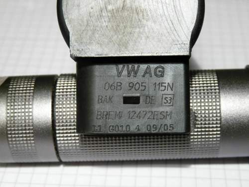

ich mußte heute leider feststellen, dass die Qualität der im Rahmen der Werkstattaktion verbauten Zündspulen offenbar auch nicht das Gelbe vom Ei ist.
Die erste (3. Zylinder) ist heute ausgefallen: Bruch nach 21 Monaten bzw. 26.000 KM. 😠

Ich weiss nicht, wie die geänderten Spulen beim 1,8 T aussehen, aber auf dem einen Foto lese ich Produktionsdatum 09/05 auf dem Kunststoff.
Die Zündspule 06B 905 115 N wurde IMO ab Modelljahr 2005 verbaut.
Laut TT-Eifels Site ist das ein Austauschkanidat.
Beim 3,2er sieht die neue Version anders aus wie die alte Version.

Danke Manfred, guter Hinweis! Ich hatte keinen Schimmer, dass sich hinter 09/05 das Produktionsdatum verbirgt. Das bedeutet ja offensichtlich, dass mir die Werkstatt damals den gleichen alten Müll wieder eingesetzt hat. Wofür dann eine Werkstattaktion... 😠

ganz einfach die können nicht richtig lesen.
Wenn sie das könnten dann hätte sie die 06B 905 115 N durch eine 06A 905 115 D ersetzt so wie es der Hersteller vorgeschrieben hat.
TT-Eifel
ich würde da mal gezielt nachfragen, ob diese Spule nun Austauschkanidat ist oder nicht und auch die anderen drei Spulen ziehen lassen.
Könnte gut sein, das man dich verarscht hat oder ganz einfach nur unfähig ist.
Manfred
