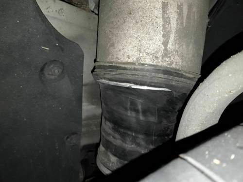

Heute habe ich die Rechnung von der Inspektion bekommen und da steht auch noch ein weiterer Punkt drauf. Das ist Nr. 10!
Manschette am Airmatic-Federbein vorne rechts gerissen
Unglaublich. Das Teil habe ich im Juli 2019 erneuern lassen. Die obere Befestigungsschelle ist auch abgefallen. Ist nun reklamiert und wird dann hoffentlich auf Ersatzteilgarantie/Kulanz nochmal gemacht.
Manschette Federbein VR

Da muss ich wohl mal etwas richtigstellen.
Ich fahre die bisherige MB-Vertragswerkstatt nur noch zum Teile holen an. Die haben bei den Inspektionen in der Vergangenheit schon zu viel Murks gemacht. Bei durchgehend drei scheckheftgepflegten Fahrzeugen in der Familie, könnte ich schon ein Buch darüber schreiben.
Die Inspektion wurde dieses Mal bei einer anderen MB-Vertragswerkstatt gemacht und die haben, so wie ich es erwarte, bei der Servicedurchsicht richtige Arbeit geleistet und alles notiert, was denen ausgefallen ist. Ich wurde auch angerufen und alle Punkte wurden durchgesprochen. Die Manschette für das Federbein hatte ich dabei total vergessen hier im Eingangsthread zu erwähnen. Die Rechnung für die Inspektion (Service A mit Öl- und Filterwechsel - Motoröl selber angeliefert) belief sich auf knapp über 100 EUR. So eine günstige und trotzdem akribische Prüfung habe ich bisher noch nicht erlebt. Dazu ein kostenloser Hol-/Bring-Service und die kostenlose Fahrzeugwäsche.
Für Reparaturen versuche ich so weit es geht die MB-Werkstätten mittlerweile zu meiden. Das macht eine freie auf MB spezialisierte Werkstatt nun für mich.
Die freie hatte auch die Manschette vor weniger als einem Jahr erneuert, die ich zuvor bei MB gekauft hatte. Nach Rücksprache wird die Manschette nun auf Ersatzteilgarantie bestellt und kostenlos nochmal erneuert. Was da beim letzten Einbau schief gegangen ist, oder ob das Gummiteil einfach nur versagt hat, lässt sich für mich schwer beurteilen, ist mir aber auch wurscht. Kommt kostenlos neu und ist damit erledigt. Das Federbein als solches ist vermutlich nicht defekt. Da hat man evtl. die Standplatten meiner blöden Conti-Reifen falsch interpretiert.
