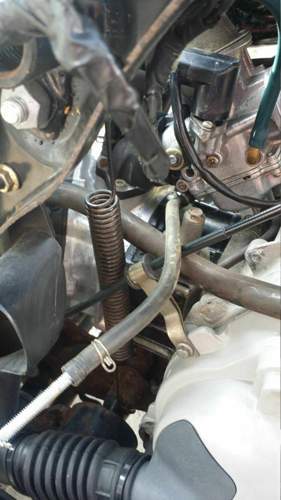

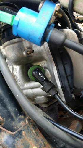

ich habe bei meinem Piaggio X9 125 ccm den Vergaser gewechselt. Nun habe ich das Problem, die Schläuche am Vergaser direkt wieder richtig anzubringen. Gibt es eine Möglichkeit das genau heraus zu bekommen? Ich habe div. Schläuche angeschlossen und er sprang auch an. Nur am Vergaser direkt (rechte Seite) ist ein kleiner Schlauchanschluss wo beim Motorlauf, Kühlwasser rausläuft. Ich weis nicht welche kleine Leitung da drauf muss.

Dennoch finde ich nicht das Kühlwasser- Entlüfterventil. Ist es möglich mir ein Foto zu zusenden? Ich weiss auch nicht, ob es die Hitze oder.....was weiss ich. Ich denke, das wäre die letzte Hilfe-Aktion! Nochmals Danke.
Hallo Harry, nun kann es natürlich sein, dass deiner aus einem der frühen 9er Baujahre entstammt. Die Schraubventile hatte die 125er LEADER-Baureihe nicht von Beginn an...
Das kann möglich sein. Das ist ein Baujahr 2001 oder 2002. Den habe ich vor 1,5 Jahre sehr günstig gekauft allerdings war der Vergaser fest und inkontinent. Er ist schwarz und hat erst 6600 Km gelaufen. Ich habe den laufen lassen und Wasser/Frostschutz nachgefüllt. Habe ihn im Stand ca. 20 Min. laufen lassen und zum Schluss mal auf 6000 U/min lsufen lassen. Der Ventilator sprang auch paar mal an und die Temperatur fand ich ziemlich hoch, ein Strich vor dem letzte weisen Balken. Na gut, kann sein, die Hitze draußen, dann kein Fahrtwind etc.
Also aus den ersten beiden Baujahren. Da passt das so. Temperatur ist okay, da sie nicht im roten Bereich ist.
