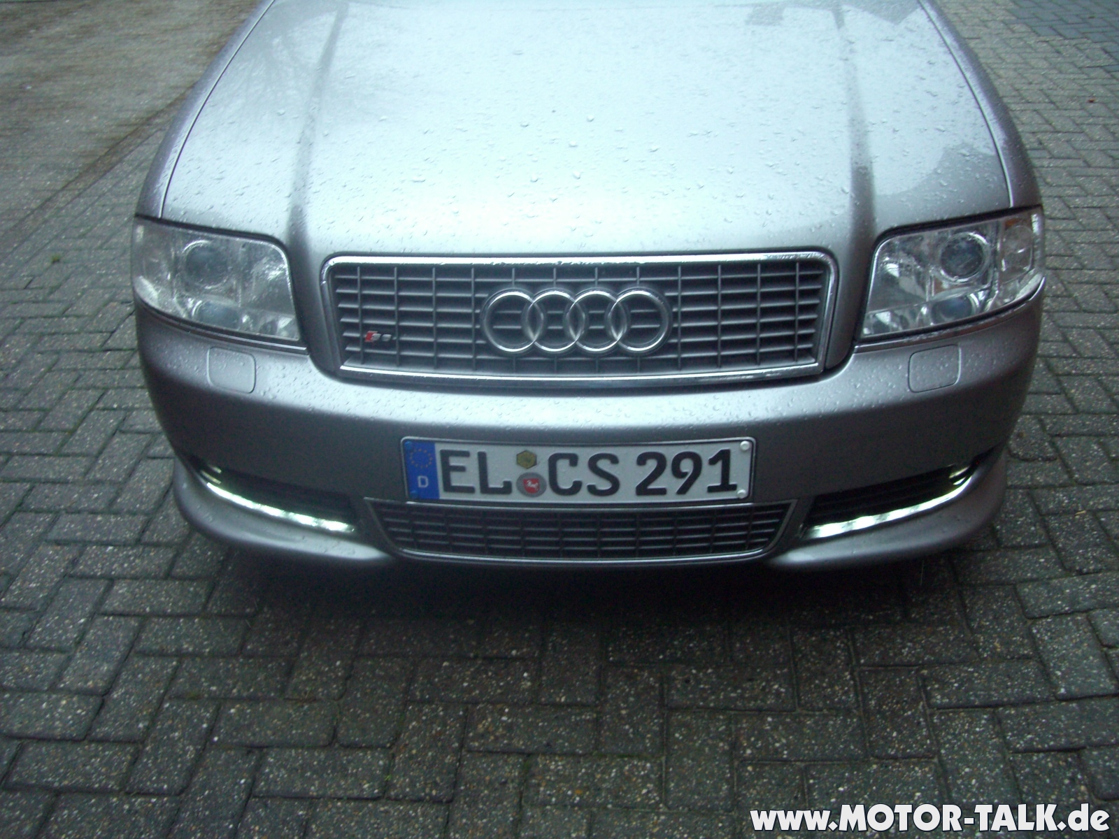

Wer kennt Jemanden der mir TFL in meinen 4 B einbaut?
Audi A6 C5/4B
Habe hier im Vorum einen Stoßstangenumbau gefunden !dieser zeigt einen Umbau mit TFL wo die Nebelscheinwerfer erhalten geblieben sind! genauso möchte ich meine stoßstange auch haben! wer kennt jemanden oder kann mir dabei helfen! ich komme aus dem hohen Norden( Bremerhaven). ich hänge mal den link des bildes anbzw füge das genannte bild ein! http://www.motor-talk.de/.../Attachment.html?attachmentId=374843

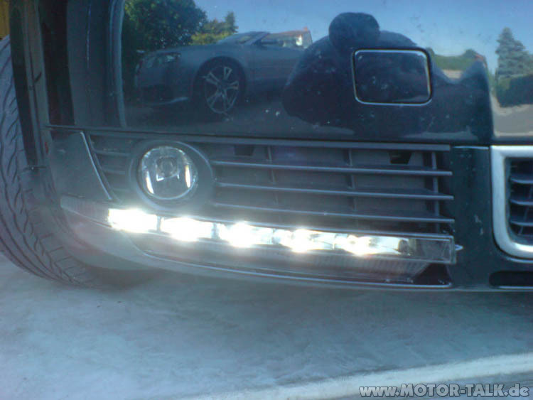

tfl an meinem dicken sehen so aus.
Die Stößelstange sieht aber nicht nach 4B aus... eher nach A4
zumindest dieht die von meinem FL anders aus.
Bitte beachte das es Einbauvorschriften für die Dinger gibt, was bedeuted,dass das auf dem Bild wohl eher nicht denen entspricht. (so siehts zumindest aus)
So wie ich sie drin hab (guckst du Blog) sind sie zulässig (zumindest was die Einbaupos. angeht 😁)
Also ich würds ja lieber so
http://www.motor-talk.de/.../Attachment.html?attachmentId=620521
haben wollen vielleicht lieber über den Neblern! Hab aber auch noch niemanden der mir das einbauen kann! Vielleicht jemand aus DD oder umgebung lust auf das experimant?

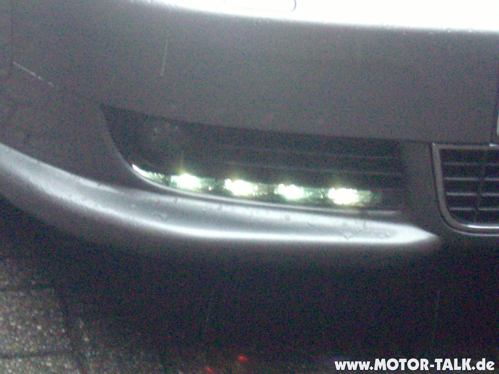

Ich hab den Spaß jetzt 5x hinter mir.
3 davon siehst du hier:
http://picasaweb.google.de/Rudiraser/S6TFL#
http://img507.imageshack.us/img507/7913/12032008016le0.jpg
Diese hab ich nicht gemacht, aber das, was du suchst:
http://fotoalbum.web.de/.../printImage?...
letzteres find ich nicht so schön und es geht nur bei: 2.0, 2.4, 2.8, 3.0, 4.2 beim TDI kannst das vergessen.

Ach ja. Habe da noch eine Frage welche Teile nummer muss ich denn, von diesen vielen verschiedenen die es dort gibt , beim Freundlichen bestellen?
Ebay.
S6 TFL
S6 Lüftungsgitter
PWM Steuergerät
Gibt es teilweise komplett als Set beim Online Handel

dankeschön!! habe ich gefunden! sag mal wenn du das schön öfter gemacht hast .Siehst du eine Chance das ich die Nebler behalten kann so wie in meinem oben angehängten bild? oder ist das viel zu viel aufwand? braucht man das bei manchen Angeboten auf ebay mitgelieferte Steugerät?

Vorab, ich habe den Umvau noch nicht gemacht. ABER...Warum machen sich die meisten die Mühe machen und wild die Stossstange zersägen, anstatt die Stange abzubauen(wenn nicht so oder so geschehen) und die TFL von hinten die Stossstange einsetzen, dann sieht man doch viel weniger vom TFL-Gehäuse und die Stange sieht nicht so zerlegt und eingeschnitten aus.
Oder geht das aus Platzgründen nicht??
Beim Bi-Turbo soll es ja sowieso schlecht bzw gar nicht möglich sein, aber beim Rest der Flotte?
Das Steuergerät brauchst du nicht unbedingt. Dann müssen sie aber ausgehen, wenn du dein Licht anmachst.
Mit dem STG dimmen sie runter.
Welchen Motor hast du denn?
