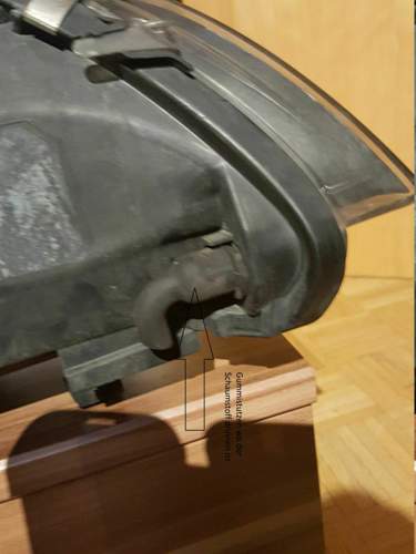

Hat mal einer ein Foto wo die Stutzen sitzen ?? kommt man da dran ohne Scheinw. auszubauen !!
Die Stutzen sind unten Links beim linken und unten rechts beim rechten.

Um das thema wieder anzupacken. Heute hab ich mal meine scheinis ausgebaut um alle leuchtmittel zu ersetzen. Und gleichzeitig auch die scheinis zum trocknen und die entlüftungen zu säubern.
Fazit: schaumstoff war schon etwas dreckig. Aber ob der zu war, naja. Glaube eher nicht.

Schaumstoff-von-entlueftung
Stutzen-scheinwerfer

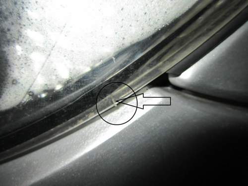

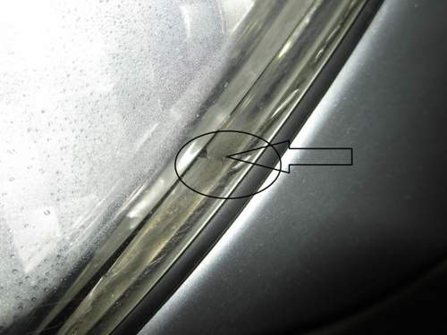

Aber der linke ist ne katastrophe. Jetzt mittlerweile ist es so arg das ich schon wassertropfen am "glas" habe. Aber ich habe heute etwas gesehen. Der scheini hat 3 risse. Was meint ihr, könnte man das auch abdichten mit ner dichtmaße?

Jupp. VFL-Leuchten eben. Das Abblendlicht ist genau so gut und das Fernlicht ungleich viel besser. LCI-Fernlicht ist eine Funzel dagegen.
Wo genau sind denn die Risse?
Und wie groß/tief?

um ganz genau zu schauen baue ich den scheini am weekend wieder aus und gucke nochmals genau. aber so von aussen dürfte die streuscheibe auf der unteren seite gebrochen sein. Von aussen her schätze ich das der riss 3 mm weit geöffnet ist

Das Glas zu dichten, wenn es gerissen ist, ist kein Problem, solange der Riss sich nicht im Sichtbereich befindet. Man muss da nur rankommen und die Fläche muss sauber sein. Aber ob man da ran kommt?
Das MS-Polymer-Zeug macht ja so bei Web-Recherche einen guten Eindruck. Wenn es auf dem Macrolon haftet, sehe ich da kein Problem.
