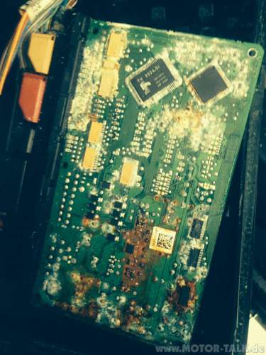

Hier nochmal VCDS Ergebnis

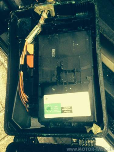

Hi
hab was rausgefunden!
Komfortsteuergerät ist eher Lebensende!
Leider ist ein stecker nicht mehr so gut!
jemand n tip?
Letztes Bild!
lg
Sash
Ja das hat wohl nen Wasserschaden!
Ja
Leider!
Nur woher kommt das Wasser ?
lg
Sash
Avant???
Prüfe mal den Schlauch welcher das Wasser zur Heckscheibe bringt.
Wenn kein Avant.
Mal den Wasserablauf unter der Batterie prüfen.
Ich vermute mal Beifahrerfussraum???
Dann kommt es von der Wasserkastenabdeckung/Regenwasser läuft durch den Pollenfilter rein in den meisten Fällen.
Ja und wo sitzt das ZV STG???
Richtig auf der Fahrerseite unter dem Teppich 🙂
Da müsste Du wirklich schon vorher fast im Auto schwimmen können.
Und jetzt willst mir sicher damit sagen,das Wasser kommt dann nur von dieser Seite rein😎
Schwitzwasser plus 2Jahre Standzeit-da werden sicher noch paar Probleme auftauchen!
Avant???
Wenn kein Avant.
Ja Avant,
wo genau?
lg
Sash
Das macht mir Mut :-(
So
Komfortsteuergerät eingebaut!
Jetzt kommt der Fehler!
Was tun?
