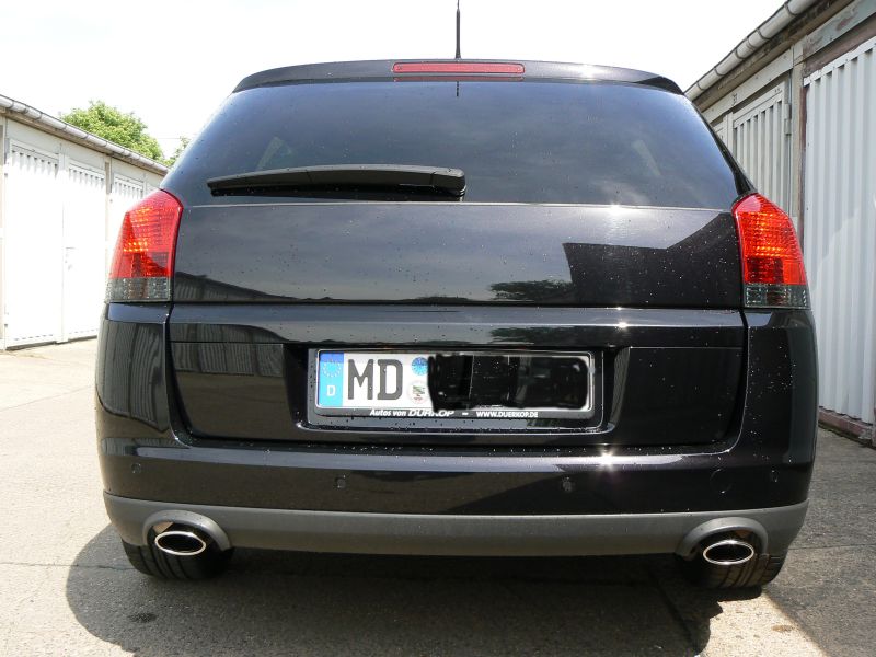

so nach dem sich unsere "MT - Künstler" darüber ausgekotzt haben, das der Titel nicht so glücklich gewählt war und die Zitate nicht der " Meister Qualität " entsprachen. Ihr hab bestimmt von Anfang an perfekte Artikel geschrieben.🙄
Schreib ich eine kleine Anleitung. Da findet ihr bestimmt genügend zum k.....😁
2 Endschaldämpfer sollte man haben, das erleichtert das ganze erheblich. 😉
Werkzeug : Winkelschleifer (Flex)
Drehmel
Pappschablone ( für das ausschneiden der Heckschürtze)
Wasserfester Stift
Feile
13mm Ring-Gabelschlüßel
Schweißgerät
Zollstock b.z.w. Rollmeter
Material : 2 Rohre Innendurchmesser 60mm, Außendurchmesser 62mm, länge 350mm
2 Auspuffschellen
2 Anschweißblenden ( habe welche mit ABE gewählt von A.T.U.)
30cm Türkantenschutz (schwarz, selbstklebend )
Rostschutzlack ( schwarz)
1. Blenden mit den Rohren verschweißen, gegebenenfalls Blenden zum klemmen benutzen ( wer kein Schweißgerät hat ).
2. die Rohre am Ende mehrmals in längsrichtung einschneiden ( 4 mal mit Flex ).
3. Rohre mit Rostschutzlack behandeln.
4. Orginal Endrohre abtrennen ( Flex) und Schnittkanten mit Rostschutzlack behandeln.
5. neue Rohre aufstecken und mit der Schablone den Ausschnitt anzeichnen. Dann Rohre wieder abnehmen.
6. angezeichneten Ausschnitt mit Drehmel ausschleifen.
7. Ausschnitt Kanten mit der Feile entgraten und mit Türkantenschutz versehen ( fehlt bei mir noch ).
8. neue Rohre aufstecken und mit den Auspuffschellen leicht festziehen.
9. Rohre mit Zollstock oder Rollmeter ausrichten.
10. Auspuffschellen fest anziehen.
11. Prüfen ob die Rohre fest sind und gerade sind.
Fertig
MfG
Marco

die Anleitung finde ich ja nicht schlecht, aber wie soll das bei mir funktionieren? da ich nur ein Endrohr hab? oder kann ich das dann auch gleich mal vergessen?
So ist es bei mir ( siehe Foto ! )
@ petrimucki
Meckert der Tüv da nicht rum?? (Bei dem Zwischenstück)???
Wo bekomm ich denn die 350mm langen Rohre her?? Baumarkt?
