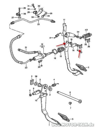

Wer hilft mir mit meinem Bolzen ?
VW Golf 2 (19E)

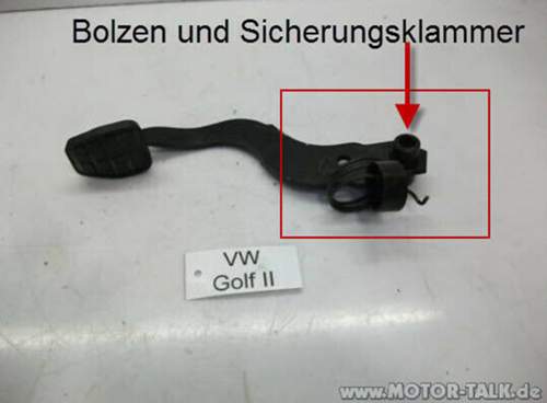

Dieser Bolzen (Anhang) mit der dazugehörigen Sicherungsklammer (das ist so eine Art Splintsicherung, die auf dem Bolzenende draufsitzt) ist mir abhanden gekommen, vermutlich als ich beim Lacker noch hektisch den Bremskraftverstärker ausgebaut habe.
Ich finde auch im ETKA (schaut mal, total verwirrend von der Zeichnung her) einfach nicht die passende Teilenummer, es gibt da wohl unterschiedliche Ausführungen. (?)
Könnte mir da mal jemand ne Teilenummer an den Kopf werfen, oder hat jemand noch so ein Teil rumfliegen?
Danke, Anke.

...vom Kupplungspedal...? =Lagerbuchse 191 721 153....Klammer N 902 547 01.
Hi George, danke dir - Ich meinte vom Bremspedal die Lagerbuchse. Ist der Bolzen der Pedal mit der Gabel des BKV verbindet. Den suche ich.
27-11-2011-11-22-25

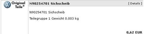

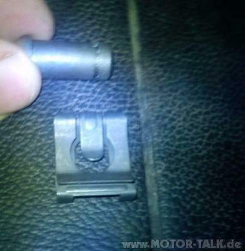

...ja der Bolzen hat die Teile Nr. N 900 512 01....in 10D11X20,6X7,1...die klammer hab ich oben schon genannt.
jod sei dank
gibbed noch. Danke dir George !

Warum? Weil ich beim Schrotti kein Neuteil per eMail bestellen kann. Bei meinem 🙂 aber schon...
...die 1.80 € für die zwei Sachen hab ich noch grad' so... Und dein Schrotti deal lohnt nicht:

Oooops, oben im Bildanhang des Startthread sitzt der rote Pfeil am falschen Loch.
Das kleinere Loch (10mm) unterhalb war gemeint, aber Schorsch hat mit ja die korrekten TN genannt. Thanks ! Bolzen und Klammer geordert.

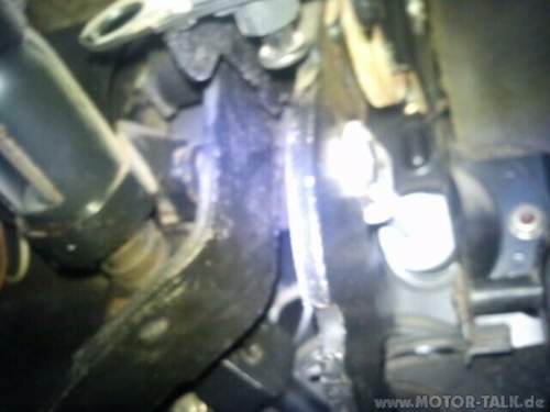

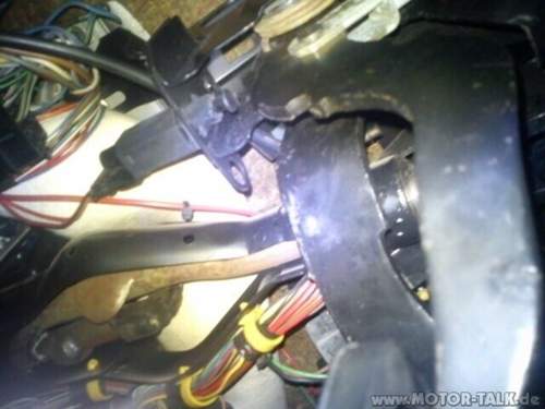

Hüüüülffeee - Was ist hier los? Ich hatte ja meinen BKV draußen und hab ihn entrostet, greinigt, verzinkt, grundiert, gelackt und nun wieder eingebaut.
Problem nun: Bolzen drin, Bremspedalhebel drückt Bremslichtschalter nicht rein... (Bilder)
Es sind ca. 15 mm "Luft" zwischen Bremspedalschalter und dem Metall"arm" des Bremspedales.
-so in diesem Ist-Zustand würde also das BL permanent leuchten-
Frage:
Im Bremskraftverstärker innen, ist da ein Gewinde? Kann ich also durch Drehen der Gabel (des Druckbolzen des Bremskraftverstärkers) diesen rein- & rausdrehen um die Betätigung des Bremslichtschalters einzustellen? Der Bremslichtkontaktschalter ist ja statisch fixiert.

HA! Hier gefunden, geil ! (klick) Hammer stimmt, ist wirklich so !!! Funktioniert.
Der Stössel des Schalters aber nicht, der steckt den Bildern nach voll drin.😉
na danke, genau so war es !! Warum sagt mir das keiner *heul* *flenn* *schnieff* 😕
