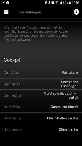

Also wie schon erwähnt kann ich nur für die Android Version sprechen. Dort kann man in den Einstellungen (nach "Meine Fahrten"😉 unter "Cockpit" die Einstellungen vornehmen was angezeigt werden soll (siehe Foto).
Der Cockpit-Modus wird aber nur aktiviert wenn man das Gerät in die waagerechte dreht.

Eigentlich wollte ich die (noch) Adapter Nutzer nur über das neue Feature informieren. Vor allem, da ja viele (mich eingeschlossen) nicht mehr daran geglaubt haben, dass da noch groß was kommt.

Ich konnte es unter Einstellungen problemlos auswählen, was ich angezeigt haben möchte.
