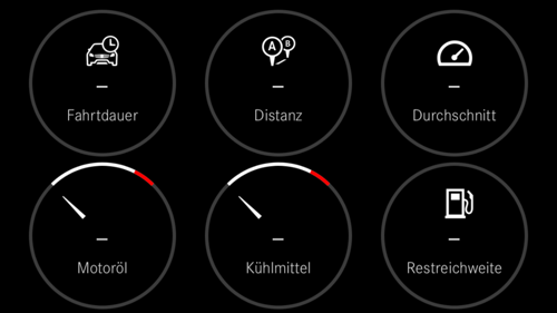

Ich habe die IOS App. Wird bei euch die Ölthemperatur angezeigt!? Bei mir nicht.
Querhalten dann bist im Cockpit Mode und halt einstellen was du wo angezeigt haben willst.

@pefra69 schrieb am 23. Mai 2017 um 21:38:08 Uhr:
Ach neee, schon klar... Der "Tachometer" wird angezeigt, aber keine Temperatur...
@chris2377 schrieb am 23. Mai 2017 um 22:06:17 Uhr:
Na wenn du eh sooo gscheit bist, wirst schon draufkommen, bei mir gehts.
Kann man unter Einstellungen doch ändern, was im Querformat angezeigt werden soll.
So zum Beispiel:
Img-2228
@micky112 schrieb am 23. Mai 2017 um 22:11:37 Uhr:
So zum Beispiel:
So sieht es bei mir auch aus... Sind halt keine gemessenen Werte drin, wohl gemerkt während der Fahrt

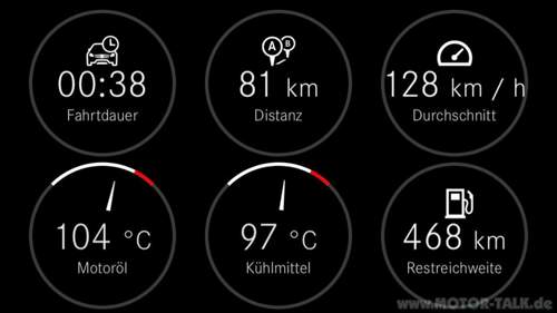

@chris2377 schrieb am 23. Mai 2017 um 22:16:00 Uhr:
So zum Beispiel:
Also bei mir geht es:
Img-6632
