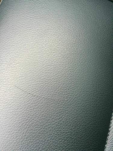

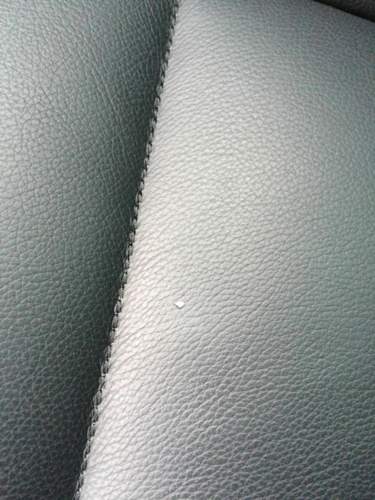

43tkm Leder Beifahrerseite (Bild) löst sich auf...
Fahrersitz komplett wellig...abgenutztes Leder sieht aus als ob man 150 - 200tkm gefahren ist...

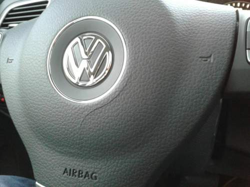

mein Sharan feiert heute seinen 1. Geburtstag (22500km). Nächste Woche steht der erste außerplanmäßige Werkstattbesuch an: ca 6 cm langer Riss in der Abdeckung des Lenkradairbags entlang der VW Emblems (wird ohne "Zickerei" getauscht) sowie seit wenigen Tagen eine (elektrische) Schiebetür (links), die in der Nähe der B-Säule klackernde Geräusche macht. Werde das beobachten...
Ansonsten bisher nur viel Spaß mit dem Wagen. DSG funktioniert prima, 177Ps lassen den Wagen gut unterwegs sein, Verbrauch? Für einen 2 Tonnen Wagen in Ordnung (Die Herstellerangaben sind natürlich, wie jeder weiß, unrealistische Laborwerte...).
Gruss, Marc
