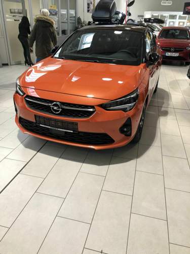

ENDLICH heute habe ich meinen Corsa F bekommen. 🙂
Bestellt am 07.11.2019 geliefert 08.01.2020, abgeholt und zugelassen heute am 14.01.2020 🙂 Bin mega, mega happy und zufrieden!!! 🙂 🙂 🙂 Opel Kropf in Nürnberg
Mein Corsa:
Corsa GS-LINE 1.2 Direct Injection, 74 kW (100 PS), Start/Stop, 8-Stufen Automatik-Getriebe)
3,5"-Fahrerinfodisplay, farbig
Farbe: Power Orange (Metallic)
Dachfarbe: Schwarz
Polster: Leder Siena, perforiert, Schwarz (Komfort-Fahrersitz mit Massagefunktion)
Sommerräder 17''-Leichtmetallräder (5-Doppelspeichen) in BiColor Schwarz, 7 J x 17 (Winterräder wie auf den Bildern unten komplett in schwarz und 16"😉
Sonderausstattung: (Alles bis auf den Active Drive Assit, da mir hier gesagt wurde, das es bei Bestellung lange Lieferverzögerung gibt in Verbindung mit Park & Go) daher lieber Park&Go statt ADA
