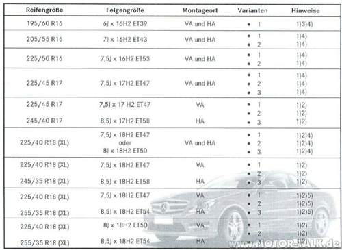

Die Radreifen Kombination von 225 ringsum ist erlaubt!siehe AMG liste!
Vorne 8 und hinten 8,5 Zoll Felge .
Ich habe aber 7,5x18ET47 und 8,5x18ET54.
In der Liste sind aber
7,5x18ET47
8,0x18ET50
Rad-reifenkombination-c204
Jupp, 4x 225/40 werde ich wohl auch machen auf den AMG 18-ern.
Thomas
Du mußt bei AMG Freigaben schauen!
hier diese zBsp.
deine Felgen sind zu neu!frag mal bei deinem Händler nach ob auch ringsrum 225 erlaubt sind!
Gruß Michi
achso, okay hab ich gemacht waren zwar auch nicht Drin, aber Du hast Recht, kann mal die Niederlassung fragen wie es ausschaut bezüglich deswegen.
Hab im Winter auf dem AMG auch 225iger rundum auf 18".
