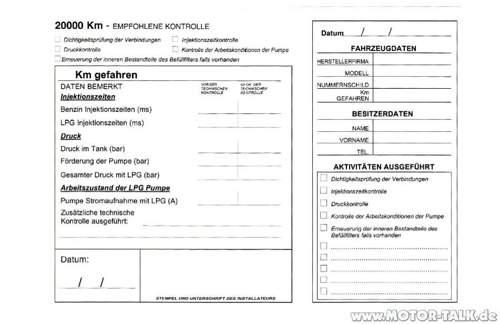

Welcher Filter ???
Vorsicht mit iCOM und Wartungsfrei.
Es gibt Inspektionsintervalle und die sollten mindestens einmal jährlich erfolgen.
Ein schleichender Pumpentod bedeutet Magerlauf und Motorschaden.
Wird die Pumpe gewechselt, geht oft der Kat kaputt, weil Anlage zu Fett läuft wegen fehlender Nachkalibrierung.
Hier mal ein Inspektionsblatt aus der Bedienungsanleitung die jeder haben sollte.
Inspektionsnachweis
Dazu zitiere ich mal aus der Einbauanleitung:
Während einer Messung der Einspritzdauer (ms) sollte auch der Gasdruck auf der Einspritzdüsenleiste bei enem eingeschalteten Motor mit Gasbetrieb berücksichtigt werden:
  • Beträgt der Druck zwischen 7,5 und 9 bar, dann muss die Einspritzdauer mit LPG so wie mit Benzin sein
  • Ist der Druck höher als 9 bar, dann sollte die Dauer der Einspritzung mit LPG um etwa 5% kürzer sein (eine etwas reichere Kalibration);
  • Ist der Druck niedriger als 7,5 bar, dann sollte die Dauer der Einspritzung mit LPG etwa 5% länger sein (ärmere Kalibration)
Das zeigt, dass die ICOM im Rahmen ihrer beschränkten Möglichkeiten auf die Lambdaregelung der ECU setzt. Eine wirkliche Anpassung an den gasdruck oder gar eine vernünftige Regelung des Gasdrucks, so wie es die Vialle LPI macht, gibt es bei der ICOM nicht. Die ICOM bleibt eine technisch unausgereifte Billiglösung.

Tja, wohl dem, der ein Bedienungsanleitung von seinem Umrüster erhalten hat :mad: Außer einer Rechnung hab ich von meinem Umrüster in KA z.B. nix erhalten - werde mich dann doch mal nach Mainz aufmachen ...
PN.
