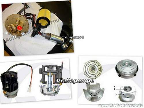

Wie auch, wenn man die Pumpen nicht selbst fertigt/fertigen lässt sondern ins Regal der Industrie grfeift?
Ich frage mich allerdings warum die Pumpen überhaupt verrecken? Gegenüber dem recht unbestimmten Stoffgemisch "Benzin" ist unser Medium "LPG" chemisch recht klar definiert. Besonders aggressive Substanzen sind nicht enthalten, Restparrafine schmieren höchstens noch.
Was macht da Sterben aus? Der höhere Umgebungsdruck?
Ich habe hier jetzt ene Pumpe lioegen (eien Mapco, ursprünglich für Dahtsu und Ford). Das Dingen hat mich mit Versand keine 40 Euro gekostet. Mit was könnte man die Standzeit dieser Pumpe mal testen? Ich hätte keine Schwierigkeiten damit, diese 1 Jahr "im Labor" ununterbrochen laufen zu lassen und dann eine Druck-Volumen-Messung durchzuführen. Vielleicht sollte ich gleich eine zweite gleichen Typs kaufen. Eine in "Ersatzflüssigkeit" zu Tode testen und die andere bei bestandenem Test verbauen. Falls Test nicht bestanden, könnte ich aus der zweiten Pumpe eine Kanisterbetankungshilfe für meinen alten Herrn bauen. Der die leidliche Aufgabe einen Tank aus 20-Liter-Kanistern befüllen zu müssen, an den er kaum drankommt. Die Kanisteröffnungen wären groß genug, dass man die kleine Pumpe als Tauchpumpe einführen könnte.
Nur was soll die Pumpe pumpen, um ihre Standhaftigkeit zu beweisen? Sicherlich kann ich sie im 30 Jahre alten (und entsprechend sauberem 😁 Tannk Heizöl im Kreis fördern lassen. Aber ist Heizöl mit Schwebeteilchen vergleichbar mit LPG?
Ist eben eine Turbinenpumpe, durch die LPG gepumpt wird.
Das Turbinenrad ist Plastik und steckt frei schwebend auf einer Ankerwelle die an einer Seite als Mitnehmer abgeflacht ist .
Abnutzung des Pumpenrades durch beidseitiges (wehselseitigs) Anlaufen auf der Lochmaske verursacht Spiel und somit Druckverlust.
Dazu ist die Ankerwelle pumpseitig zwar in einer Rotmetallbuchse geführt, jedoch auf der anderen Seite läuft diese im Plastik.
Keine weiteren Kommentare......

Der Unterschied zur Viallepumpe ist gewaltig.
Durch die Viallepumpe fließt kein LPG, sie ist gekapselt und mit einer Permanentschmierung versehen. Gepumpt wird über Membranen.
Beider LPfi liegt es wieder anders , sinngemäß wie bei der Icom.
Icom-vialle-pumpen
Dies meinte ich ja damit 🙂
Vialle baut oder liefert Pumpen die funktionieren , und sind Qualitativ relativ hochwertig.
ICOM liefert Pumpen aus einer Standartgruppe , die eventuell leicht für den LPG Betrieb modifiziert sind (etwas anderer Kunststoff)
Dem normalen Kunden ist es eigentlich egal welche Pumpe oder Pumpenart verbaut ist .
Die muss nur ohne probleme und so lange wie möglich ihre Funktion erfüllen.
Gruß Eddy

Wie groß darf die Pumpe sein, dass sie noch in den Tank passt? Die Original Spritpumpe eines Audi 100 Typ 44 wäre 60mm im Durchmesser. Die hat, soweit ich weiß, ein Flügelzellenpumpwerk aus Metall, liefert unter Einsatzbedingungen 6 oder gar 6,5 bar.
@Wolfgang: Schönes Bild von der ICOM-Pumpe, mein Gehäuse sieht anders aus. Wenn ich die Bilder von meinem Pumpenwechsel noch richtig im Kopf habe, ist es bei mir eine schwarze Plastikdose mit Filterfenster, in dem die Pumpe sitzt. Da ich keine Absaugmöglichkeit habe, will ich nicht einfach "mal so eben" meinen Tank aufmachen, zumal ich noch die Hoffnung einer Garantieverlängerung habe.
Hat jemand eine defekte ICOM-Pumpe oder das Platstikgehäuse über, das ich es günstig kaufen könnte? Ich wollte mal schauen, was da reinpasst. Meine Idee wäre es, eine Druckregelung zu konstruieren. Mein Ansatzpunkt wäre eine Pumpe zu verwenden, die eingentlich viel zu viel fördert, die mit einem Drucksensor zu messen (das könnte sogar ein DMS an der Plastikleitung sein) und den Pumpenmotor per PWM anzusteuern. Sprich, wenn wenig gefordert wird, wird auch wenig gefördert.
