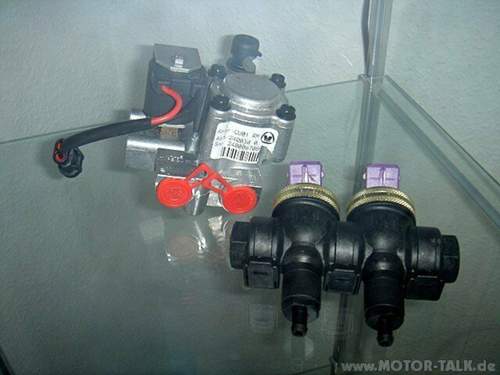

Mache es einfacher,
Der Füllstutzen der Icom hat ein normales metrischen Gewinde M 12
Nimm eine Verzinkte Schraube , kürze diese und vesehe diese mit einem O-Ring. Mit der Hand leicht beidrehen und Du hast Deinen verlierbaren Verschluss.
Du kannst allerdings auch zu einem Vialleumrüster gehen. Die Verschlussstopfen der Anlagenteile werden weggeschmissen. Diese passen hervorragen.
Die Roten Stopfen an den Teilen mit dem Fähnchen (Bild)
Dsc02762
Dsc02764
