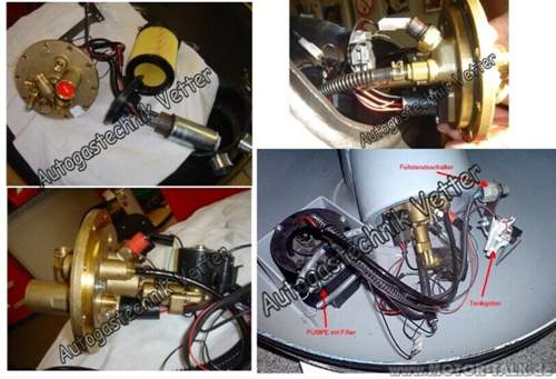

Is ja gleich bei mir um die Ecke... Wie heißt denn der Umrüster? Wär schön, wenn Du mir eine PM schicken würdest denn ich habe nur Probleme mit meiner ICOM *seufz*
Zuerst war die Pumpe im Tank defekt - ein Jahr bin ich dauend zum Einbauer (auch nen Opel-Fachhändler) und nix gefunden hat der... und jetzt, jetzt bauen die die Pumpe aus, dabei geht die Elektrik kaputt... Ne neue Elektrik rein und schwupps, die ICOM geht im Stau bzw. Stop-and-go bzw. an Ampeln aus....
Jetzt die große Frage: ICOM raus (Garantie ist im Mai vorbei) und ne Verdampfer rein oder die ICOM mal in Sankt Augustin warten lassen????
Elektrik ?
Srteckverbindung mal prüfen lassen, Laschen wieder beibiegen Grün/Schwarzes Kabel im Stecker.
Innenleben (Bild)
Tank-14

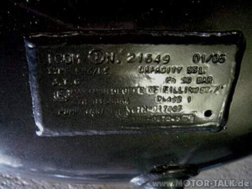

Hatte noch vergessen zu erwähnen, dass ich vor dem Ausbau der Pumpe / Elektrik nur knappe 34 Liter Gas und jetzt, mit der wohl defekten aber dennoch ausgetauchten Elektrik 10 Liter mehr tanken kann...
Woher weiß man eigentlich, wie groß der eingebaute Gastank ist??
Steht in den Papieren und auf dem Tank.
Hier , Capacity 55Liter
Dsc05268
Danke für den Hinweis !!!
