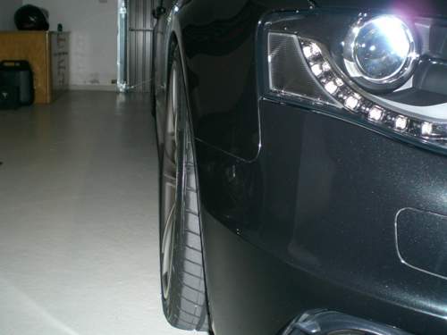

Hat man eigentlich bei folgender Kombi TÜV-Probleme zu erwarten (die Fussnoten in den Gutachten sind ja immer "schauderlich"😉?
8x19" (ggf. 8,5x19), ET 30*, 245/35
* sollte noch etwas "satter" aussehen als ET35, oder?

Ich sehe gerade in einem Gutachten einer 8,5x19"-Felge (8x19" ist sehr selten bei ET30) im Gutachten, dass folgende Größen gefahren werden können:
235/35 R19
235/40 R19
245/35 R19
Optisch dürfte das Rad mit 235/35 am Größten aussehen.
Bzgl. "Ausbremsung" und Komfort wären 235/40 wohl interessanter - bringt einem die 10mm mehr Laufflächenbreite (245 statt 235) auch einiges an mm mehr Reifenflanke? 2x5mm sind es meiner Erfahrung nach nämlich nicht.

Ich finde, dass Werksfelgen (die ja meist um die ET45 haben) zu weit innen im Radkasten stehen. Daher sollten es m.E. max. ET35 sein.
8x19 ET35 mit 245/35 sieht bei meinem vorne so aus:
http://www.arcor.de/.../foto_detail.jsp?...
Direktlink:
http://foto.arcor-online.net/.../1680_3837356132616237.jpg
Mir gefällts so 🙂.

Hmm... 8x19 mit 245 - das sollte wohl die "bordsteinschonendste" Variante sein, gell? 😉
Aufgrund des Fotos würde ich 8.5x19 schon für gewagt halten diesbzgl.
(dann lieber 8x19 ET35 statt 8.5x19 ET30)
Im Vergleich zu 8.5 auf jeden Fall.
