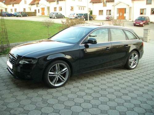

habe heute meine Sommerbereifung montiert.
Felge: S5-Replika-Felge in 8x19 ET35
Reifen: Dunlop SportMaxx 245/35 R19
Diese Felgen-Reifenkombination sieht am Avant  einfach "Super" aus.
Anbei noch die versprochenen Bilder.

Und da passen die Original Audi-Nabenkappen drauf? Würde gerne mehr Bilder sehen (wie weit steht das Rad noch nach innen hinten, wieviel steht der Reifen über den Felgenrand?)! 😛
Sind die "normal" silber oder etwas dunkler?
JA, die Originalen Nabenkappen passen!!
Der Reifen steht ca. 3-4mm über die Felge (Reifen haben eine sogenannte Felgenschutzleiste).
Die Felgen stehen hinten ca. 8mm nach innen.

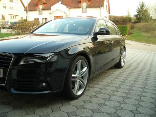

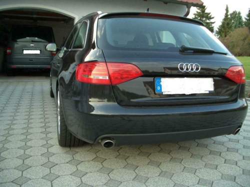

Anbei noch ein paar Bilder

Besten Dank für die Infos! Dieses Felgendesign ist auf jeden Fall bei mir in der engeren Wahl. Ich überleg nur, ob 235/35 nicht reichen würden. Die nehmen weniger Leistung, sind preiswerter aber nur unwesentlich schmaler (schätze 2mm aber das könnten die entscheidenden mm sein bei einem Bordsteinknutscher *g*). Aber nur 3-4mm drüber? Dann müssten ja eine Felge bei 8.5" Breite und 245 Bereifung schon überstehen.
8mm "innenliegend" - da kann man mal sehen, dass Felgen mit ET30 schon fast bündig wären - spätestens bei 8.5x19".

habe 8x19 ET 35 mit 235/35/19 und 20mm Distanzscheiben von H&R (90 Euro) auf der HA.
Gestern beim TÜV erst ein wenig rumgezickt, wegen Spurweitenänderung >2%.
Aber H&R hat im Gutachten einen Verweis auf ein Festigkeitsgutachten des A4 Fahrwerkes bei einer Spurweitenänderung >2%.
Wichtig bei Einpresstiefen <39 und mehr als 15mm Distanzscheiben!!
Schleifen tut am Radhaus auch bei voller Beladung dank Einzelradaufhängung (stärkerer Sturz bei weiterem Einfedern) nichts ist aber sehr knapp, ca 2mm.
