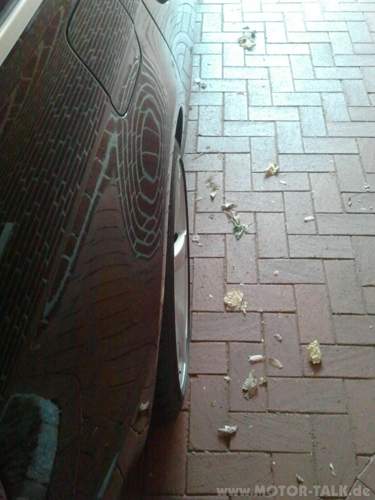

wollte mal fragen ob jemand in der o.g. Kombination schon Spurplatten bei sich verbaut hat und wenn ja wieviel mm sind da ohne Kotflügel zu ziehen möglich?
Gerne Fotos...;-)

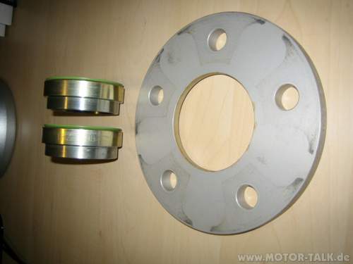

Fahre die 19er Rotorfelgen mit dem Sportfahrwerk.
Hinten 10mm/Seite, mehr war bei mir nicht machbar.(Zumindest nicht bei unserem TÜV)
Du benötigst Nabenverlängerungen bei 10mm. Diese bietet nur Powertech an.
Die Zentrierung ist absolut sauber und fahrtechnisch bemerke ich keinerlei Unterschied.
H&R bietet keine 10mm Distanzscheiben für die HA an.
Vorn wären eventuell 5mm machbar, aber ohne die erforderliche Zentrierung ist das nicht optimal.
Das gibt häufig Probleme mit Unwuchten.

Hier mal zwei Fotos von meinem A4.. 19" mit 12mm Spurplatten 😁
Fahre die Original Audi Felge mit ET43
Respekt, schick .😉
Wieviel bist du tiefer? Radhausschalen bearbeitet? Streift überhaupt was? 😁
Danke... naja die Tieferlegung erfolgte nicht durch Fahrwerk oder Federn 😉 Ich hab das originale Dynamikfahrwerk verbaut

von welchem Hersteller gibt es alles Spurplatten 10mm? Bei den grauen Rotors brauchts doch keine Zentrierung?? Wie siehts mit den Radschrauben aus?
Wie schon geschrieben, ohne Nabenverlängerung wirst du keinen Hersteller finden, der 10mm auf der HA erlaubt.
Das hängt mit den Radnaben der Fronttriebler zusammen und hat nichts mit der Zentrierung zu tun !
Ich habe mich ewig erkundigt, aber du kannst gerne nochmals alles erforschen.
Nehm das System von Power Tech und gut ist. Das funktioniert auch bei anderen Usern hier im Forum hervorragend.
Oder du suchst dir einen gnädigen TÜV/Dekra Prüfer und versuchst es mit den 12mm Scheiben von H&R.
