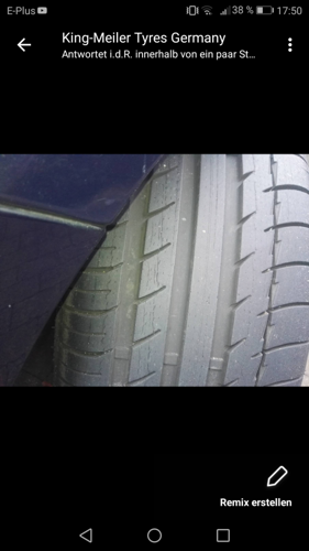

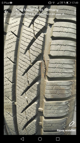

Meine zwei runderneuerten der Firma kingmeiler....
Wie schon beschrieben der Gripp vom sommertact brauch sich nicht vor premium verstecken, dort stören mich die Kratzer auf dem Profil. Laut king meiler verschwindet das zeitnah...
Der wintertact w81 ist nicht ganz so gut auf Nässe.
Hier hatte ich einmal einen Platten oben es eine Scherbe war oder material Fehler Weiss ich nicht.
