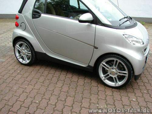

Original geschrieben von FBSHH
Welche Felgen hast Du Dir denn ausgesucht ???
Mir gefallen diese, siehe Foto.
Smart17

Das Problem dabei wird sein daß die Dinger wahrscheinlich keine KBA-Nr. haben, und damit in Deutschland nicht zulassungsfähig sind.
Wobei, man könnte auch mit nem Lochadapter nahezu jede passende Felge auf den Smart schrauben, muß dann per Einzelabnahme eingetragen werden.
Bei Firmen wie zB. Schmidt in Bad Segeberg kann man sich sogar Wunschfelgen anfertigen lassen, ist dann natürlich vom Preis her was Anderes als die "billigen" DBV Felgen.
Habe mal auf nem Smarttreffen mit nem 450er Besitzer gesprochen der seine Felgen wohl in Japan fertigen lassen hat, anbei ein Bild😉
Mein Traum wären 6,5Jx17 Felgen mit 195/40R17 Bereifung rund um in Form einer hochglanz Smart Spikeline Felge😉
