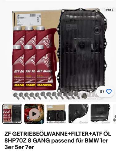

Das benötigt Mann dann alles für den Öl Wechsel?
Ich würde aber nur Original Öl und Öl Filter verwenden ( ölfilter sitzt in der Ölwanne . In Der Getriebe sind 8.5 Liter Öl drin. Wenn du nur Öl aus der Ölwanne ablässt kommt nur 3-4 Liter raus . Um noch mehr rauszubekommen , muss der Steuernasten runter .
Nicht Original Filter können sich lösen, und setzt der Steuerkasten zu( Mechatronick ) , was im schlimmsten Fall zu Getriebe schaden führt.

@KSI schrieb am 28. April 2024 um 20:24:56 Uhr:
Ich würde aber nur Original Öl und Öl Filter verwenden ( ölfilter sitzt in der Ölwanne . In Der Getriebe sind 8.5 Liter Öl drin. Wenn du nur Öl aus der Ölwanne ablässt kommt nur 3-4 Liter raus . Um noch mehr rauszubekommen , muss der Steuerlasten runter .
Nicht Original Filter können sich lösen, und setzen der Steuerlasten zu, was im schlimmsten Fall zu Getriebe schaden führt.
Der ist richtig ? Also der würde passen und ist geeinte
Bei dir wahrscheinlich zf8HP 45 Getriebe drin . Möchtest du selber Ölwechsel machen ?

Wie gesagt du brauchst 8 Liter zum wechseln , Alles bekommst du nicht raus , weil der Rest im Wandler sitzt .
@KSI schrieb am 28. April 2024 um 20:39:32 Uhr:
Das würde bei mir passen laut Auto Daten GA8HP45/70Z Filter Dichtung
