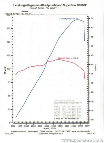

Wenn ich diesen Moment spüre , hat der Motor seine max Nm erreicht und ab da geht es nur noch für die Leistung bergauf !
Am Diagramm von 2016 gut zu erkennen .
Diagramm-twingo-1
