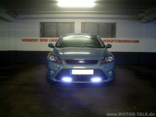

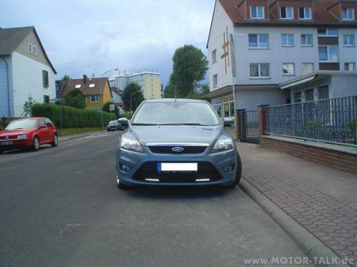

So, hier meine Nachrüstung für das Modell 2008 ST-Front.
Vorweg, ich weiß das mit dem Abstand, sind so um die 50 cm bei mir. 60 sollen es eigentlich sein. Das mußte ich in Kauf nehmen weil wenn sich sie weiter nach außen mache zeigen sie nicht mehr gerade aus sondern seitlich vom Auto weg, bedingt durch die rundliche Fahrzeugfront. Die Front habe ich nämlich nicht aufgeschnitten sondern die Leisten einfach erstmal an den Grill geschraubt. Die Neigung nach außen sieht man jetzt schon bissel aber das geht noch. Naja, sonst haut alles hin mit Schaltung und Maßen. E-Prüfzeichen, RL-Kennzeichnung und E-Nummer haben sie auch. Es gibt jetzt aber schon Leisten, die etwas gebogen sind. Solche werde ich anschaffen und weiter nach außen machen, wenn meine jetzigen mal doch bemängelt werden. Deswegen habe ich ja den Grill ganz gelassen damit ich keine Löcher hinterlasse bei einem erneutem Umbau. So schön eingelassen in die Front sind sie aber leider net.
Das lustige ist, einmal war ich schon in einer Kontrolle mit meinem alten Auto. Da hingen die Tagfahrlichter fast auf dem Boden bedingt durch die andere Front. (ca. 13 cm tief) Da hat auch keiner nachgemessen. Glück gehabt. ;o)
Led-tagfahrlicht-in-aktion-2
Led-tagfahrlicht-in-aktion-1
Sieht nicht verkehrt aus, würd ich auch noch dranbauen. Wie sind die denn befestigt hinter dem Grill?
Wo hast du die gekauft und was haste bezahlt?

Du wirst mich jetzt steinigen als ST-Fahrer aber es ist ein normaler 2,0 TDCi den ich mit ST-Front und Schwellern nachgerüstet habe. ;o) Nur der Heckdiffusor ist von Loder 1899.
Die Farbe nennt sich avalon-grau metallic und ist ein Perlmutlack mit einem leichten Flip-Flop-Effekt.
Siehe mein letzter Eintrag bei
http://www.motor-talk.de/.../...riginal-tagfahrlicht-t2268905.html?...
Ich will nich noch mal alles hochladen. ;o)

Ich habe mittlerweile LED-Leisten (einzeln)= von Philips drin weil die Noname-Leisten immer nur ein halbes Jahr gehalten hatten. Einzelne LEDs der Leisten vielen aus und Wasser sammelte sich drin. Also Augen auf beim LED-TFL-Kauf! ;o)
