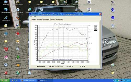

Zur Verdeutlichung hänge ich im Anhang mal die Leistungsmessung von KPower an.
Kpower-messung-octi-5-12-09

Das was mich halt an der Sache stört ist das er das auch mit Seriensoftware gemacht hat.Im Anhang mal die Messung mit Seriensoftware.Da sieht man es nur nicht so genau.Wenn man sich die G-Kraft-Linie anschaut dann sieht man es am besten.
Octi-leistung-serie
Definitiv ne Regelung , so gleichmäßig wie das ist

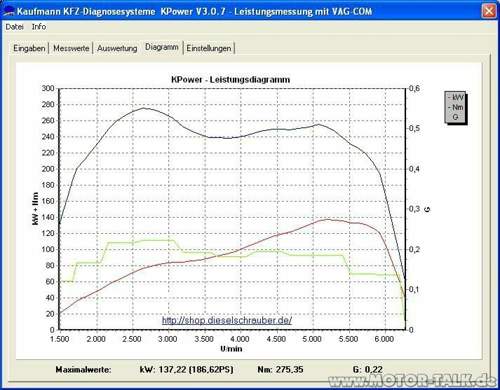

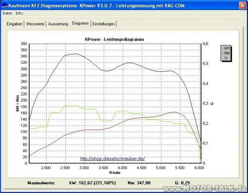

Bei der Leistungsmessung sieht es nun so aus wie Serie nur das die neue Kurve höher liegt.Eine Welle hab ich noch drin aber die merkt man kaum.Ist halt die wenn er vom OB in den HD geht.Hab dann auch mal gemessen 100-200 und da kommt irgendwas mit 21s raus.Zündung unter Volllast sieht auch sehr gut aus.Ladelufttemp liegt unter Volllast auch im gesunden Bereich bei 31°C und -1 Aussentemp

Jetzt im Anhang Log unter Last Ladelufttemp und ZündungDie 3 verschiedenen KPower-Messungen
Leistung-26-12-09
Kpower-messung-5-12
Octi-leistung-serie

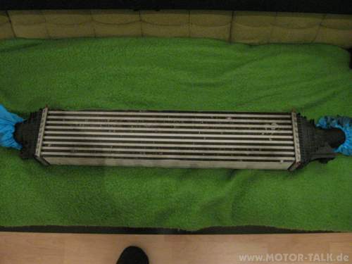

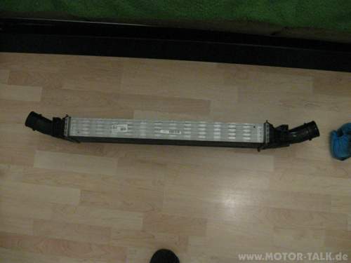

Also das schreit ganz laut nach einen Front-LLK.......
Original geschrieben von Herr Hanz
LLK liegt schon bereit.l-66cm h-16cm und tief ist er 8cm.Ist von einem A4 8K Bj 2009
Im Anhang 2 Bilder
Bis 12.5° kann er die Zündung zurück nehmen ohne das er in den Notlauf geht.
