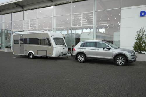

Wir fahren einen VW-Tiguan mit 150 PS TDI, Automatik, Syncro, Anhängelast bis 2.500 kg. Es ist bereits unser 3. Tiguan und wir sind bisher super zufrieden. Mit unseren Vorgängermodellen VW-Passat TDI gab es schon mal in den Bergen beim Anfahren mit dem Fronantrieb leichte Probleme (durchdrehende Räder, kein Allrad).
Durchschn. Verbrauch 6,5 ltr./100 km, mit Wowa 8,5 ltr./100 km.
Unser Gespann
