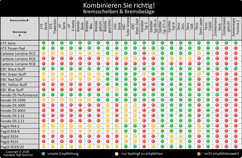

Wegen der ATE Powerdisks habe ich beim Händler vor Ort gefragt. Der konnte mir das mit dem Verschleiß nicht bestätigen. Meinte er sei schon 25 jahre dabei, aber davon habe er nix gehört. - Meine Vermutung, dass das ein psychologisches Problem sein könnte. Wer es wissen will, solche Bremsen zu haben, der will es auch immer wieder spüren. Das würde einigen Verschleiß erklären und viell. die falsche Kombination von Belag und Scheibe. Von 21 möglichen Kombinationen sind nur 4 wirklich empfehlenswert.
