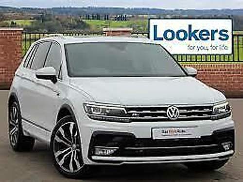

Welches Tagfahrlicht bei welchen Scheinwerfern?
VW Tiguan 2 (AD)
Guten Morgen!
Kann ich irgendwo erkennen (Bilder) welches Tagfahrlicht bei welchen Scheinwerfern verbaut wird?
Bin da irgendwie noch nicht ganz durchgestiegen...
Falls möglich, bitte mit Bildern!
Vielen Dank! Und schönen Sonntag...
Habe vor kurzem diese Bilder mit einer Beschriftung erhalten , da kann man die Unterschiede gut erkennen

Da muss ich wiedersprechen!

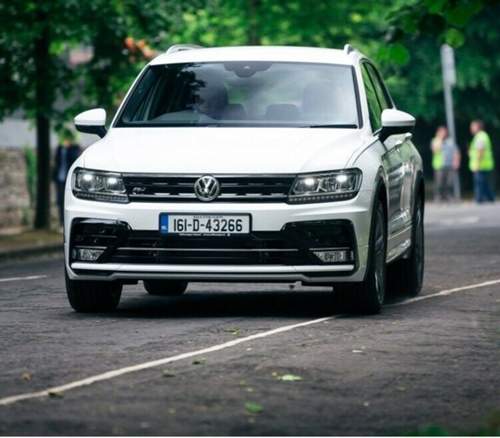

Dritte Chromleiste fehlt auch beim Highline, wenn kein AFL verbaut ist!
So wie bei mir!
Habe eine Chromfolie drauf, seit einem Jahr, ist aber nicht die Lösung.
Leiste kann man aber für ca. 100 Euro, ohne Einbau kaufen.
@sveninfra schrieb am 23. Mai 2016 um 08:45:03 Uhr:
Das erste Bild ist definitiv kein Highline. Es fehlt die durchgehende Chromleiste - auch über den Scheinwerfern- wie bei 3!
Ohne ALS hat der Highline selbst in Verbindung mit dem R-Line-Pakett keine dritte Chromleiste im Kühlergrill.
Mit dem ALS die Augenbraue im Scheinwerfermodul inklusive dritter Chromleiste,nur mit dem LA die zwei LED-Augen im Scheinwerfermodul inklusive den zwei Chromleisten.

Ich fahre auch einen Highline und der hat keine durchgehende Chromleiste. Es kommt darauf an welche Scheinwerfer verbaut sind.
habe jetzt hier rausgelesen ohne ALS gibt es kein Kurvenlicht. Weiss jemand wie das beim HL Allspace ist ? Da steht in der Serienausstattung "LED Scheinwerfer für Abblend- und Fernlicht, mit LED-Tagfahrlicht und Kurvenfahrlicht". ALS kann man trotzdem hinzu konfigurieren. 😕
Als „ Kurvenfahrlicht“ werden wohl die mitschwenkenden Scheinwerfer des ALS ( also Matrix LED) bezeichnet. Haben die da das Abbiegelicht als Kurvenfahrlicht bezeichnet?
Dann könnte das Beschriebene nämlich das „mittlere „LED Licht“ sein mit Fernlichtassistent (An/Aus)
Tagfahrlicht ist da auch in LED ,allerdings nur als „4LED Punkte in den Scheinwerfern.
Also ohne die „LED Augenbraue“
Mal wieder Verwirrung in den Beschreibungen.
Ein Anhaltspunkt könnte die Bilder im Konfigurator sein. Nur das ALS Matrix LED Licht hat dann die 3.Chromleiste im Grill.
Und Achtung beim „ Abbiegelicht“ das ist nur beim „großen“ LED Scheinwerfer (ALS/ Matrix LED) in LED ausgeführt, die kleineren Systeme „LED einfach“und „Halogen“ haben das Abbiegelicht in Halogen über die Nebelscheinwerfer realisiert.
Auch in der BA vom normalen T-2 wird das Abbiegelicht fälschlicherweise als Kurvenlicht bezeichnet, man muss also wie @kasemattenede schreibt gut aufpassen
