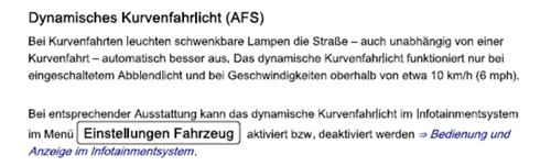

Das Kurvenlicht arbeitet (laut BA) wie folgt
Bei Kurvenfahrten leuchten schwenkbare Lampen die Straße automatisch besser aus. Das dynamische Kurvenfahrlicht funktioniert nur bei eingeschaltetem Abblendlicht und bei Geschwindigkeiten oberhalb von etwa 10 km/h (6 mph).

Während das Abbiegelicht unübersehbar ist, ist mir das Kurvenlicht noch nicht aufgefallen. Früher oder später einstellen? Hier z.B. die Angabe im Bordbuch:
Bei entsprechender Ausstattung kann das dynamische Kurvenfahrlicht im Infotainmentsystem im Menü "Einstellungen Fahrzeug" aktiviert bzw. deaktiviert werden.
Ich gehe davon aus das dein Auto ALS Scheinwerfer und DLA hat, denn sonst ist Kurvenlicht nicht verfügbar. Und, DLA (somit Kurvenlicht) ist im ECO Mode nicht verfügbar

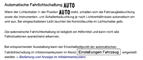

So steht es in meiner Online BA. Demnach bezieht sich der Einschaltzeipunkt nicht auf das Kurvenlicht.
Kurvenlicht
Automatische-fahrlichtschaltung
@ro_mi schrieb am 23. Dezember 2017 um 17:52:16 Uhr:
Da steht es in deiner BA wieder ausführlicher als bei mir. Dann ist aber m.E. die Konfiguration im Auto (Anordnung der Menüpunkte) nicht so ganz logisch und
Was ist das für eine Bedienungsanleitung? Mein Schalter leuchtet bei (automatisch) eingeschaltetem Abblendlicht grün und nicht gelb.
Das ist mir noch garnicht aufgefallen, ist ein Fehler in der Anleitung, es leuchtet grün wenn das Licht an ist und gelb wenn es aus ist.
