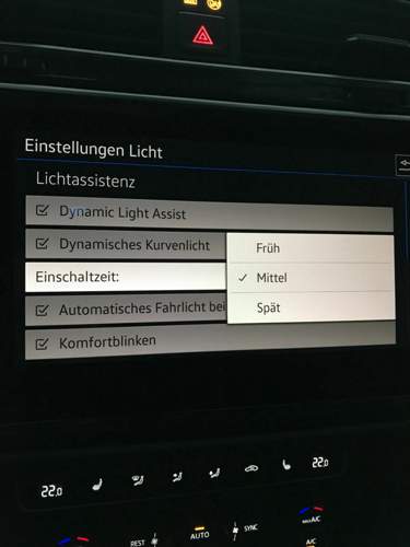

Ich habe zwar ALS, aber das dynamische Kurvenfahrlicht ist mir noch nicht aktiv aufgefallen. Es knipst sich bei mir augenfällig in der Kurve nur rechts oder links das normale Kurvenlicht an.

Du verwechselst das mit dem
Abbiege
licht (das bis max. 30km/h aktiv ist), das Kurvenlicht "knipst" sich nicht an, das Kurvenlicht schwenkt in die Kurve hinein. Du kannst es in deinem IT im Licht Setup einstellen ob es früher oder später
einschwenken soll

Du verwechselst das mit dem Abbiegelicht (das bis max. 30km/h aktiv ist), das Kurvenlicht "knipst" sich nicht an, das Kurvenlicht schwenkt in die Kurve hinein. Du kannst es in deinem IT im Licht Setup einstellen ob es früher oder später
einschwenken soll
Ich habe die Bezeichnungen verwechselt, weil sie mir nicht so geläufig sind. Während das Abbiegelicht unübersehbar ist, ist mir das Kurvenlicht noch nicht aufgefallen. Früher oder später einstellen? Hier z.B. die Angabe im Bordbuch:
Bei entsprechender Ausstattung kann das dynamische Kurvenfahrlicht im Infotainmentsystem im Menü "Einstellungen Fahrzeug"
aktiviert
bzw.
deaktiviert
werden.

Ich gehe davon aus das dein Auto ALS Scheinwerfer und DLA hat, denn sonst ist Kurvenlicht nicht verfügbar. Und, DLA (somit Kurvenlicht) ist im ECO Mode nicht verfügbar
Ich kann bei meinem das Kurvenlicht aktiven und deaktivieren und ausserdem den Zeitpunkt ab wann das Licht zu schwenken anfängt beeinflussen (Siehe Bild - EBEN aufgenommen)

Was dann bei einem MJ 2018 im IT aussehen würde, wie im beiliegenden Screenshot.

Zwei Doofe ein Screenshot @chevie war schneller. 😉

das Abbiegelicht (das bis max. 30km/h aktiv ist)
Knapp vorbei: bis 50 km/h schaltet das zu 😉
