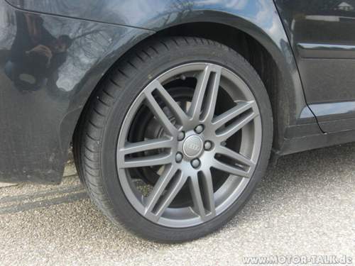

Fahre genau diese Kombination mit DRA von H&R. Keine Probleme, alles top! Musst damit zwar zum Tüv, allerdings wird es mit den originalen 19"er unkompliziert. Du bekommst eine Anbaubescheinigung, die du mitführen musst. Fahrverhalten hat sich etwas gebessert. Spurrillen geht er allerdings mehr nach.

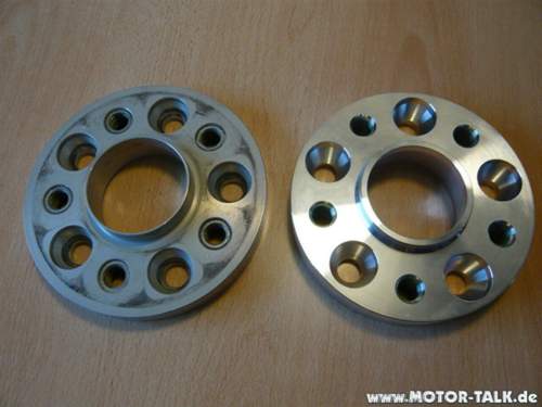

auch ich wollte mir heute Distanzscheiben montieren aber ich habe dann festgestellt das die bestellten Schrauben nicht wirklich passen.
Der Kopf der Schraube waren um einiges gr., wie die Orginalen?somit lagen die schrauben nicht wirklich im loch?
Ist das normal? War orginal von H&R?
