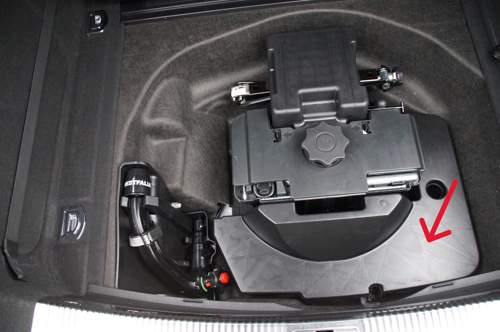

In der Mitte auf dem Cockpit ist immer ein Gitter, ob da nun ein Lautsprecher drunter ist oder nicht erkennt man daran nicht. Die Lautsprecher in den Türen vorne und hinten haben das passiv (Standard) sowie auch das aktive System (ASS) verlässliche Aussage bringt nur entweder Subwoofer im Kofferraum/ unter der Hutablage und Verstärker im linken Seitenfach im Kofferraum.
Habe die Gestellnummer, aber noch keine vernünftige Website gefunden, wo man die Ausstattung auslesen könnte.. Hat da jemand was verlässliches?
Normalerweise melden sich User und man schickt die Fgstnr. per PN.
Oder Du lässt dir ein Foto von der Kofferraummulde vom Verkäufer schicken.
Der markierte Kasten sollte der Sub sein.
