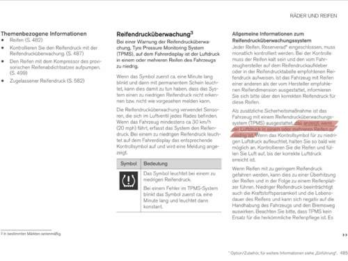

@TomOldi schrieb am 6. August 2016 um 22:55:36 Uhr:
In der Volvo Manual APP ist eindeutig folgendes Beschrieben:
XC90 2016 Reifendrucksensoren
V90 2017 Reifendrucküberwachung über ABS Raddrehzahlsensoren
Kann ja beides das gleiche bedeuten. Entscheidend ist die Unterscheidung der einzelnen Reifen oder ob alle gemeinsam kontrolliert werden
Ich habe das hier gefunden, was beide Varianten sogar als werkseitige Lieferung annehmen lässt. Ob das mittlerweile/demnächst als Option angeboten wird oder eine Umstellung der Technik vorsieht, weiss ich nicht.
Da Huckelbuck bereits jeden Reifen einzeln auslesen kann, das Auto auch erst seit kurzem hat, scheint das aber mittlerweile Standard zu sein.
Bei meinem XC90 MJ 2017 werden am Display nur grüne Punkte angezeigt, keine Luftdruckwerte. Lt. meinem Freundlichen wurde im XC90 MJ 2016 die Reifendrucksensoren verwendet, daher wird auch der Luftdruck jedes Rades einzeln angezeigt, ab MJ2017 erfolgt die Messung per ABS Raddrehzalsensoren daher wird bei mir nur ein grüner Punkt pro Reifen angezeigt wenn der Druck i.O. ist und jeweils ein Roter Punkt wenn er nicht i.O. ist.

Was bei mir auftrat: als es im Sommer über Nacht einen Temperatursturz gab, hatte ich morgens die Meldung, dass das Reifendrucksystem zur Wartung zum Freundlichen muss. Das tat ich daraufhin. Der meinte, ich sollte eine neue Kalibrierung durchführen, weil das System so empfindlich gegenüber temperaturverursachten Schwankungen ist. Gesagt, getan, seit dem keine Meldung mehr. Soll wohl bei bestimmten Baujahren des XC 60 schon im Handbuch stehen...
ich hatte ja schon ein paar XC90 II. 😉 Daher kann ich das hier bestätigen.
Die MJ2016er (D5 und T8) zeigten den korrekten Luftdruckwert an, hatten Sensoren in den Ventilen.
Der MJ2017er T8 zeigt nur den grünen Punkt an und muss nach Änderung des Luftdrucks neu kalibriert werden. Messung über ABS-Sensoren entsprechend obigem Handbucheintrag.

Das ABS-gestützte Verfahren hat allerdings den Nachteil, dass nur relativ grobe Abweichungen beim Abrollumfang auffallen und ein gleichmäßiger Druckverlust bei allen Rädern vom System überhaupt nicht erkannt wird.
Da ist mir die detaillierte Sicht auf jedes Rad deutlich lieber, wenn auch aufwändiger realisiert.
