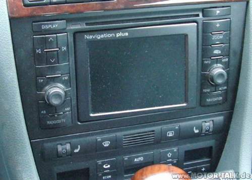

Ich wurde eingangs um ein Bild meiner Anlage gebeten. Hier ist eines
(Den Staub auf dem Diplay habe ich ohne Kamera nicht gesehen)
Gruss TOM
