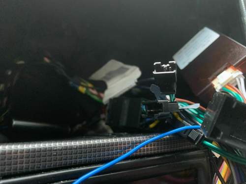

Bei meinem neuen Radio war ein Adapter mit anhängenden farbigen Drähten dabei aber mit dem anschließen komme ich leider nicht weiter weil die Kabel vom Kabelbaum im Auto teilweise auch andere Farben haben. Und wenn ich den Decoder vom alten Kabelbaum abmache könnte ich den davorhänhenden Kabelbaum nutzen allerdings stimmt dort auch nichts mit dem neuen Radio überein.

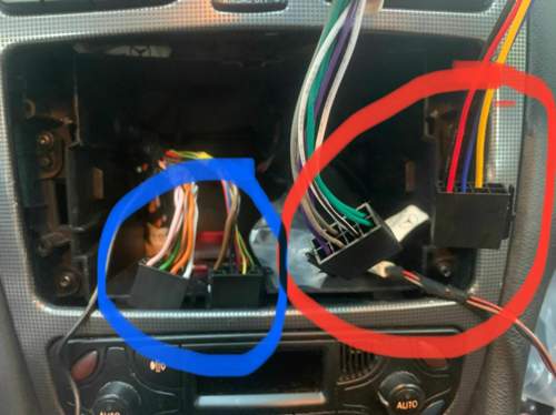

Hier mal ein Bild des Adapters.
Rot = Adapter von neuen Radio.
Blau = Stecker von vorhandenem Kabelbaum.

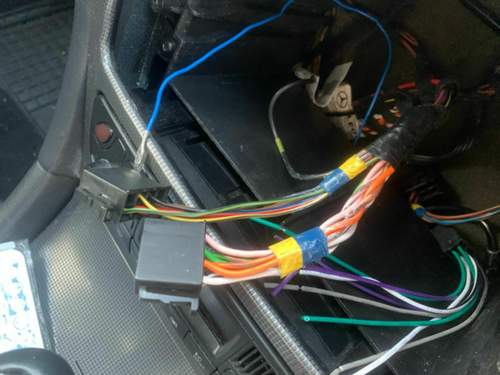

Und das sind nochmal in besserer Aufnahme die ganzen alten Kabel.
Inkl. dem neuen Radio Anschlusskabel.

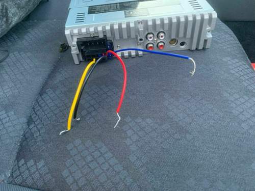

So, das Radio läuft, allerdings steht im Tacho bei Audio - - -
Stimmt dann bei der Verkabelung etwas nicht ?
Freie Drähte vom Radio aus sind noch weiß und blau.

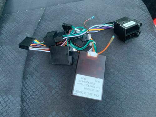

Okay. Das 2 DIN Chinaradio von A-Sure hat sich durch die LFB ansteuern lassen. Von dem alten Radio habe ich auch noch den CANBUS DECODER. Für was genau der allerdings ist weis ich nicht. Auf was sollte ich achten wenn ich mir ein Radio kaufen damit ich es über die LFB steuern kann?

Bei meinem neuen Radio war ein Adapter mit anhängenden farbigen Drähten dabei aber mit dem anschließen komme ich leider nicht weiter weil die Kabel vom Kabelbaum im Auto teilweise auch andere Farben haben. Und wenn ich den Decoder vom alten Kabelbaum abmache könnte ich den davorhänhenden Kabelbaum nutzen allerdings stimmt dort auch nichts mit dem neuen Radio überein.Hier mal ein Bild des Adapters.
Auf deine Foto ist der rote in Ordnung und der blaue ist schlecht mit dem Stromanschluss verbunden. Zweite blaue ist OK. Hast du ein Multimeter?

Und das sind nochmal in besserer Aufnahme die ganzen alten Kabel.Inkl. dem neuen Radio Anschlusskabel.
Foto 1. ok, Foto2 .. Can Bus Decoder = wozu dient es? Und warum ist es in einem anderen Automodell? Wenn du erwartest, dass alles für dich funktioniert, wenn du nicht weißt, was du hast, für Can Bus dec, aber du weißt das auf ein anderes Auto, dann wirst du lange warten 🙂.
Foto3. Wenn du den Stecker fotografieren, machst du ein Foto von der Rückseite, damit ich sehen kann, welcher Draht welchen Pin belegt. Dann fotografierst du den Platz für das Radio, um zu sehen, welche Kabel getrennt bleiben oder welche Hausanschlüsse vorhanden sind - faltst du die losen Kabel so, dass alles klar ist /von wo ist/. Ich verstehe nicht ganz, dass war der ISO A "wahrscheinlich" geändert wird. Ich schreibe "wahrscheinlich", weil ich ihn noch nicht richtig von hinten gesehen habe. 🙂
Und versuchen Sie, alles, was Ihnen am Herzen liegt, in einen / oder so wenig wie möglich / Beitrag zu stecken. Weil ich nicht wirklich weiß, was los ist, wo das Problem liegt usw. Einfach, klar und ein Qualitätsfoto hinzufügen = ich kann es mir nicht einmal vorstellen 🙂
Wenn Sie kein Multimeter haben = kaufen Sie es. Absolut das Normale bis 10 Euro, denn es sieht so aus, als ob zuerst der Stromanschluss in Ordnung gebracht werden muss - sonst geht wahrscheinlich nichts.
Ich habe zwar den Mopf, bei mir war es jedoch so das ich zwingend einen Can-Bus Decoder für die LFB brauchte. Dieser war auf das Radio (Pumpkin) wohl abgestimmt. Gleichzeitig hatte ich zum besagten Can-Bus Decoder einen Adapter bei, den ich auch nutzen musste. Und zu guter Letzt noch den Adapter des Radios der ebenfalls zwingend erforderlich war. Der Ganze Kabelsalat war später so klumpig und groß das ich ernsthafte Schwierigkeiten hatte alles in dem engen Anschlussraum zu verstauen. Glücklicherweise ist hinten noch Platz nach links und rechts frei gewesen, quasi Richtung hinter dem Handschuhfach und Richtung Lenkrad hin.
Ich bin mir nicht sicher ob man das ganze mit Hilfe vorhandener Dokumentation hätte aufschlüsseln können und auf den ein oder anderen Adapter verzichten können... Hat aber am Ende trotzdem gepasst.
Also, lange Rede kurzer Sinn:
-könnte an einem zum Radio nicht kompatiblen CAN-BUS Adapter liegen.
-könnte ein unpassender Adapter sein.
-könnte an zu wenig Adaptern liegen.
Ansonsten würde ich mir die Unterlagen besorgen in denen die Originale Steckerbelegung für dein Modell zu sehen ist und schauen ob da etwas geändert wurde.

Der CanBus war hinter dem alten Radio verbaut. Ich denke der hat dazu gedient, das Radio über die LFB anzusteuern.
