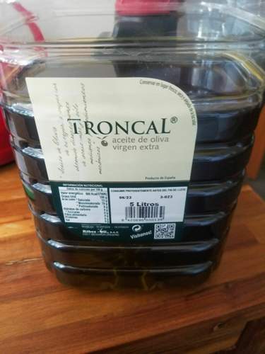

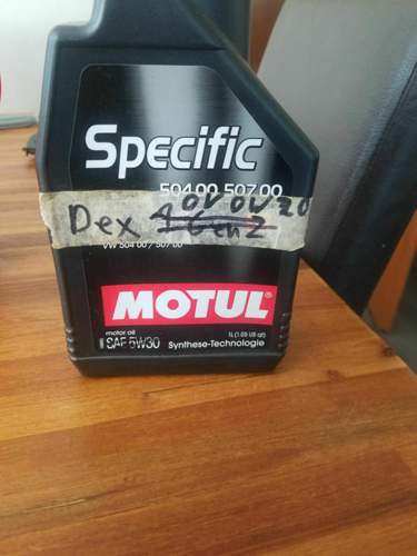

Mit Recht ! Für den Urlaub nur das Bestre je nach Auto .
Auf dem Rückweg das Beste für mich.
16480233909696489864642052353869
164802358869318113742268223158
Das Beste? Motul? :p
Und überklebt / durchgestrichen.... :D
Das Beste für Dich? 2€/l …..Dann ist wohl in der Motul-Kanne auch ein Billigöl drin…oder wieso muss man sonst ein anderes Öl in so ein Gebinde umschütten….?
Duck und weg!
Wenn sone Karre 5l Öl im Urlaub braucht nehme ich ein anderes Auto. Also reicht umschütten.
