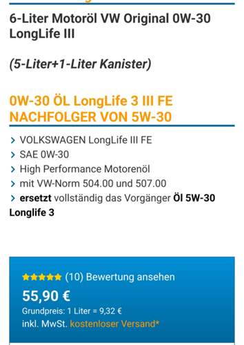

Eigentlich sollte es das 5W30 bei VW nicht mehr geben, wurde durch 0W30 Ersetzt.
Siehe Anhang und Link.
https://www.volkswagen.de/.../motorenoel.html
