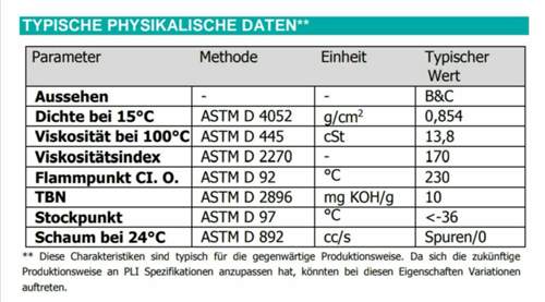

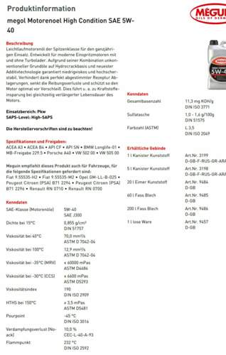

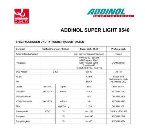

Ich persönlich halte nichts davon ein Fass Motoröl zu kaufen für ein Fahrzeug, denn die addetive gehen verloren, das Öl ist dann nicht so wie ungeöffnet.
So viel spart man auch nicht, dann lieber frisches Öl jedes Jahr.
Auch die Gebinde kaufe ich passend, meiner braucht 8 Liter, daher kaufe ich egal in welcher Konstellation 8 Liter. Aber niemals 2x 5 Liter, denn so "gammeln" die 2 Liter 1 Jahr vor sich hin.
Und ja, die Freigabe ist wichtig, dennoch unterscheiden sich die Öle darin auch, dazu gibt es genug Videos, besonders beim Kaltstart.
Auch die technischen Daten, kann man von jedem Öl abfragen, siehe Bild..
