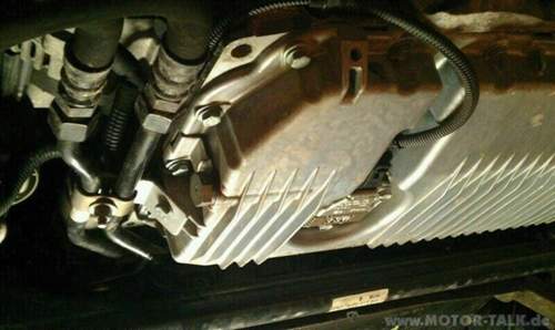

Heute ist mir folgendes aufgefallen.. habe bei meinem a6 4f 2.4 2007er Öl gewechselt.
Habe erst suchen müssen wo die Ablassschraube ist, obwohl ich den Motor kenne. Diese sitzt anders als sonst beim 2.4er..wie kann das sein? Neue Ölwanne mal rein gekommen? Habe dann auch mal online mir alle auffindbaren Ölwechsel Videos zu dem Motor angeschaut, alle haben die Ablassschraube rechts an der Wanne.bei mir ist sie direkt unten an der Wanne gewesen.
Im Bild ist es zu sehen wo sie eigentlich sitzen sollte. Von meiner Wanne habe ich gerade keins parat
