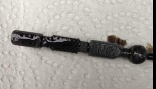

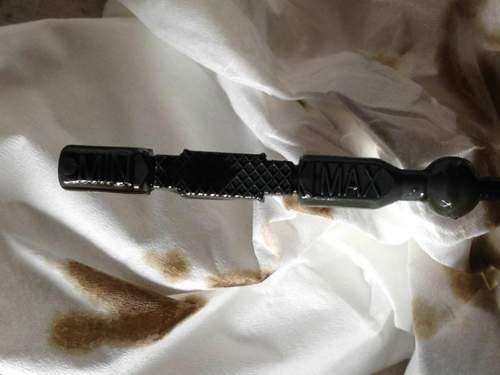

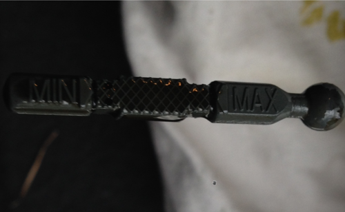

Was ist denn bei meinem nicht normal? 😁 Dass er verdünnt bei den aktiven DPF-Regs.? Das ist durchaus normal. Vielleicht nicht in der Menge, da gehe ich vielleicht mit. Habe mal meine Bilder von meiner Ölpegel-Bewertung angehängt. Ich messe ab und zu meinen Ölpegel unter vergleichbaren Bedingungen.
Also Motor ist fast kalt (handwarm, nach mehreren Stunden Stillstand), Auto steht waagerecht. Motor wird gestartet, dann nach ca. 30 s mache ich ihn aus. Dann warte ich ca. 3 min und messe den Pegel.
Ich habe 2017 noch Aral Ultimate Diesel gefahren und auch für manche BAB-Strecken normalen Diesel getankt. Die Bilder 01 und 02 zeigen einen deutlichen Anstieg im Pegel, der Abstand betrug 6300 km.
Im letzten Jahr hatte ich nur noch den Edeldiesel von Shell im Tank. Ich habe vier Bilder vom Peilstab angehängt, der Pegel hat sich eher verringert als erhöht! Er hat sich zumindest nicht erhöht. Er war stets unterhalb der MAX-Marke. Der Range liegt im Bereich von ca. 11,5 tkm.
Ölanalyse hatte ich 2x gemacht bisher. Ergebnisse sind hier:
https://www.motor-talk.de/.../...-ergbnis-oelanalyse-t4976824.html?...
Bei Aral Ultimate hatte ich dann einen Eintrag von ca. 0,7% Diesel pro 1000 km (10% auf 15 tkm).
---> Jedoch hatte ich ja jüngst mit dem Shell Edeldiesel entweder mehr Ölverbrauch oder weniger Dieseleintrag. Ich gehe von Letzterem aus, weil ich auch keine DPF-Regs. mehr richtig mitbekomme (Shell VPower).
