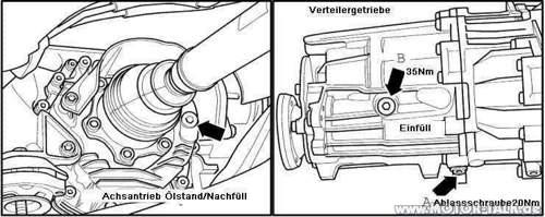

ich mache mich auch bald ans Abdichten mit dem Dichtring Nr.018 409 399B an einem Allroad, BJ 2001.
Die Anleitung der amerikanischen A8-Freunde ist schon sehr gut.
Wollte mich hier nur nochmal bzgl. der Anzugsmomente, auch für die Ölverschluß und -ablaßschraube, erkundigen.
Kann die jemand beisteuern? Damit wäre diese Thema dann wirklich vollständig.

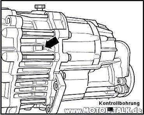

Hab da mal ne Frage, weil der Wechsel bei mir auch ansteht:
Genügt es den hinteren Simmerring zu wechseln, oder gibt es da noch einen Vorderen der zu wechseln wäre?
Von einem Vorderen wüßte ich nix. Es gibt eine Kontrollbohrung - wenn da was rauskommt muß ein innenliegender Dichtring gewechselt werden.
Die Dichtung am Tellerrad (Kardanflansch) ist nur eine.
Kontrollbohrung-getriebe-tt5
Gruß,
F.
Verteilergetriebe:
Ölablaßschraube: 20 Nm
Öleinfüllschraube: 35 Nm
Achsantrieb:
Ölnachfüll -kontrollschraube: 30 Nm
Oelschrauben-verteilergetriebe-achsantrieb
