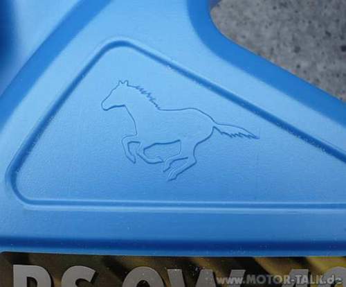

Ich bin bekennender Fan vom RS 0W-40 - fahre das Öl jetzt seit 40.000 tkm (5. Ölwechsel letzte Woche).
Die namentlichen Freigaben, besonders die MB 229.5, sollten für sich selbst sprechen!
Mitan ist meines Wissens Abfüller für verschiedene Handelsmarken (die mit dem Mustang in der Ölkanne), füllt aber auch für Unternehmen ab, von denen sie das Öl beziehen - das vermute ich allerdings nur, bin mir selbst da aber recht sicher.
...MUSTANG an der ölkanne?
ist mir da etwas was entgangen? RS 0-40er?
sprich doch mal was genauer!!!😉
gruss claudius

Er meint das Alpine RS 0W-40 Vollsynthetiköl der Firma Mitan .
Näheres kann man auf deren Homepage nachlesen, auch die Datenblätter der einzelnen Öle.

Ja, vermutlich ist Dir da was entgangen ...
http://www.motor-talk.de/forum/welches-motoroel-t230315.html?page=1481#post25132210
... vermutlich intellektuell ... 😁
... kleiner Spass!
Mustang

Bei mir gibt es das seit 20 Jahren ." Kortenbrede, Münster Nienberge "
Und natürlich wie alles in der Bucht .
