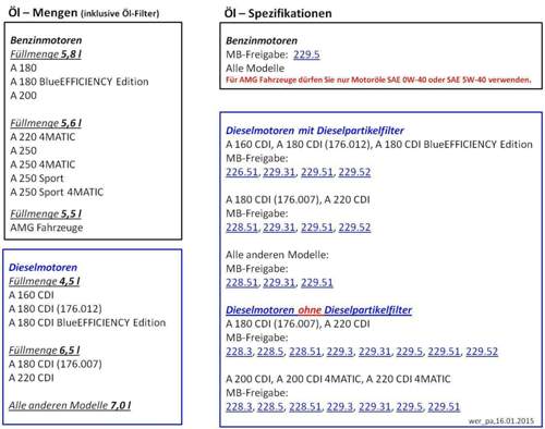

Hallo Gemeinde
Als Bildanhang findet ihr die Zusammenstellung der vorgegebenen MB Öl-Spezifi- kationen und der Öl-Einfüllmengen (inkl. Ölfilter), in direkter Verbindung zu dem entsprechenden Motor.
Hinweis:
Falls ergänzende Informationen (z. B. Kosten, Umfang) zu einen Service "A" oder Service "B" benötigt werden, dann schaut doch mal auf unserer W176 FAQ Seite, im Teil "B" => Zugeordnete Forenbeiträge => in das Kapitel => 8. Service = ASSYST PLUS, Betriebsstoffe (Freigaben und Füllmengen).
wer_pa

Hallo Gemeinde
Ölmenge inkl. Ölfilter
A180 Benziner = 5,8 Ltr.
A180 CDI (176.012) = 4,5 Ltr.
A180 CDI (176.007) = 6,5 Ltr.
wer_pa

Hallo Gemeinde
Hinweis:
wer_pa
W176-oel-mengen-und-oel-spezifikationen
