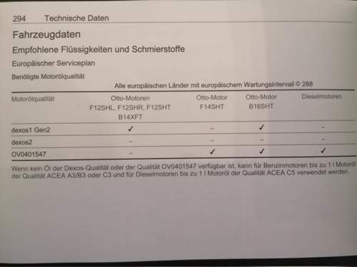

nach meinem Wissensstand sollte mein Motor nach wie vor Dexos1 Gen2 bekommen. So steht es in der Anleitung (wo übrigens OV0401547 für andere Motoren auch bereits erwähnt wird!), ist die Werksbefüllung und auch im Netz finde ich keine Hinweise darauf, dass er nun OV0401547 0W20 bekommen soll.
Beim FOH habe ich bereits zwei Mal nachgefragt und beide Male wurde mir gesagt, mein Astra bekommt "das neue". Auch nachdem ich versichert habe, dass ich mir sehr sicher bin, das nicht der Fall ist. Nun habe ich hier schon öfters gelesen, dass bei Opel teils so ein Chaos herrscht, dass die FOHs es tatsächlich falsch angezeigt bekommen.
Ich meine mich zu erinnern, dass hier im Forum jemand mal schrieb, dass die FOHs teils falsche Informationen angezeigt bekommen, wenn sie nach der Schlüsselnummer suchen und sie stattdessen die FIN im System eingeben müssen. Kann das jemand so bestätigen?
Danke

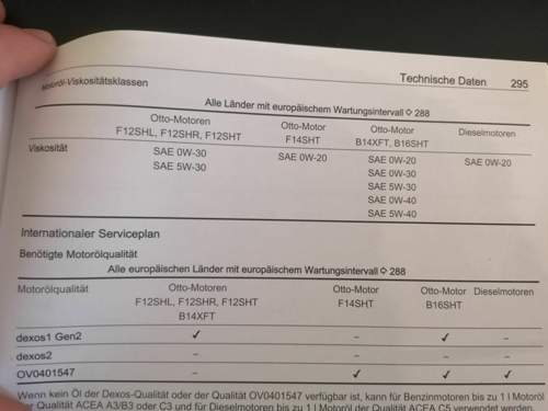

Hallo, ich habe zwar den F12SHR mit 1.2 Liter und 145 PS , aber ich habe mal gelesen ist der gleiche Motor, nur mit mehr freigegebener Leistung. Bei mir steht auf dem Einfüllstutzen "Dexos 5W-30", also gehe ich davon aus, dass das Dexos 1 Gen2 benutzt werden soll. Kannst du mal die Seite deiner Anleitung mit den Ölangaben fotografieren? Meine Anleitung ist nur kopiert, weil EU-Wagen. Danke.
Habe ich angehängt.
Wie man sieht, ist die neue Spezifikation bereits aufgeführt, jedoch nur für den neuen 1.4 Benziner mit CVT, der 1.2 sollte weiterhin Dexos1 Gen2 bekommen.
Auf meinem Öldeckel steht es auch so drauf und ja, es sind die selben Motoren, nur mit anderer Software. Aber u.U. hat Opel seit dem Bau unserer Fahrzeuge schon wieder etwas an den Ölvorgaben geändert.

Es geht hier um die Opel-Vorgaben zwecks Einhaltung der Garantiebedingungen. Opel hat letztes Jahr für einige Motoren ein neues Öl vorgeschrieben, welches u.a. durch niedrigere Viskosität den Flottenverbrauch senken und bei Benzinern gegen LSPI helfen soll.
Ich habe aber wenig Lust, mehr Geld für das "neue" Öl zu bezahlen, welches dann auch noch das falsche ist.

Das Handbuch mit Seite 294 auf der Vorseite dieses Threads ist das Gleiche wie meines, dort steht es auch.
Stand September 2019.
