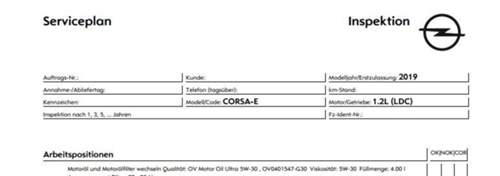

Ich weiß nicht welches Öl ich in unseren Corsa e 1.2 69Ps Bj5.2019, machen soll.
Er ist bis jetzt Checkheft gepflegt. beim ersten Ölwechsel haben sie Dexos2 angekreutzt, bei 2. nichts, beim 3. Dexos 1, beim letzten wiedre nichts.
möchte den wechsel jetzt selber machen, nur welches Öl soll ich nehmen?

Für den Motor in deinem Fzg. ist ein Öl nach Opel-Spezifikation OV0401547-G30, oder nach GM-Spez. Dexos 1 Gen.3, zu verwenden.

Maßgeblich ist immer das, was im tagesaktuellen Serviceplan für das entsprechende Kfz. von Opel hinterlegt ist.
In der Wartungsanweisung steht bei mir auch das OV0401547-G30.
Und Fuchs schreibt, man kann die neuen Spezifikationen nehmen, wobei im Zweifelsfall Opel Recht hat.
